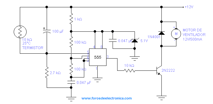

Control de velocidad para ventilador de disipador
Por medio de este circuito se controla la velocidad del motor de un ventilador dependiendo de la temperatura presente en un disipador. Como sensor se emplea un termistor convencional cuya resistencia debe ser 10k a 25°C. El motor se alimenta con pulsos cuyo ciclo de abajo va desde el 34% a temperatura ambiente (velocidad minima) hasta el 100% (velocidad máxima) cuando la temperatura está alta. Esta forma de onda es generada por un circuito integrado 555 trabajando como oscilador controlado por voltaje. En el pin 5 se aplica un voltaje variable dependiendo de la resistencia del termistor que a su vez depende de la temperatura del disipador.
Para que haya una transferencia directa de la temperatura, el termistor debe estar adherido al disipador. El condensador de 100uF que está conectado en paralelo con el termistor simula un estado de alta temperatura durante unos pocos segundos para que el motor arranque normalmente. El voltaje del integrado 555 se regula por medio del diodo zener de 9,1V. Para ajustar la temperatura a la cual el sistema se estabiliza, se puede cambiar el valor de la resistencia de 2,7K conectada al pin 5 del 555 o también utilizar un potenciómetro de ajuste.
