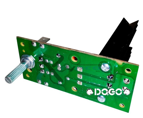

Entonces podria adaptar el BTA40 sin agregar nada ?
Por mas que lo tenga que montar afuera de la placa con cables. simplemente le pongo ese solo TRIAC o hay que cambiarle el diac tambien ?
yo creo que todo depende de lo que consigas y/o quieras gastar...
Bta 26 $70 c/u
Bta41 $120c/u
La placa reguladora original DOGO, para la 275 A -> $ 500, y para la de 230A $475.
Placa de la 230, solo un triac.
Placa de la 275, dos triac
dogo-plaqueta-reguladora-p-soldadora-modelo-275-perilla-D_NQ_NP_22915-MLA20239804429_022015-F.jpg
Son las mismas placas, solo que a una le falta un triac. y abría que ver..cual es el codigo del original que trajo.
y las especificaciones cambian.
yo creo que le agregaron un triac de mas, y pusieron de menos corriente,porque la placa se presta para el agregado...
Mañana de dia, a ver si desarmo la mia, y te saco un par de fotos para que veas que es la misma placa. Con el mismo Diac. Hasta me juego que tiene todo igual, excepto los triacs

Bueno en resumen seria mejor colocarle un solo triac grande a poner 2 de menor potencia ? sin hacer ninguna otra modificacion mas que esa ?...
desde ya gracias por toda la info otorgada
Si pones dos triacs del doble de la capacidad inicial de cada uno de los originales, garantizas cuatro veces que tu cliente no volvera pidiendo una nueva garantia con el mismo problema.
Si solo le pones uno esa posibilidad se reduce a la mitad o menos... ;)
originalmente estaban conectados en paralelo?
si no por eso dije supongamos por que calcule todo al 100% pero conozco las caidas de tension y demas. este circuito tiene dos triacs conectados en paralelolo acabo de crear en proteus y es basicamente esto los valores de las resistencias no los puse pero de base esto
La dogo 230 lleva dos BTA41-600B, tengo una hace10 años y el problema es el potenciómetro, cada 2 o 3 años tengo que cambiarlo. Los triac son originales.
Metí la pata, la qué tengo es la dogo 275. Pero supongo que debe ser la misma plaqueta.
