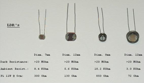

Otra opción sería una mini LDR junto con un led , encapsulados con termocontraible , la ventaja es que el LDR no tiene polaridad ;)
. . . a probar !

DOSMETROS, curioso lo de la LDR con el LED en un tubo jejeje. Juraría haberlo visto en cierta ocasión en un aparato comercial. Me quedé un poco impresionado ;)
