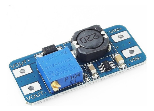

Pues usá una pequeña fuente step-up que ya vienen armadas, listas para usar y son muuuy económicas:
¡Muchas gracias, Zoidberg! Me parece muy buena solución. Creo que adquiriré una y lo probaré, porque me parece fácil para mi nivel de conocimientos sobre el tema.
Y además podría alimentarlo con una 18650 :D
Efectivamente, Dosmetros. Gracias por la idea.
