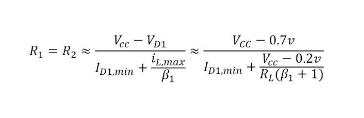

gracias por responder! para sacar el valor de las resistencias utilicé una formula:

Gracias por la respuesta. La señal de entrada es una señal de audio, no es continua.

PD: la señal de entrada son 90mV RMS
    10.1 KB · Visitas: 5
