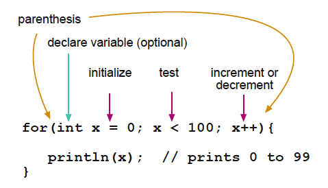

Siguiendo el tema.
Hablarás de este for.
https://www.arduino.cc/en/Reference/For
Lo de enviar array por el puerto serie parace ser que es así.
Código:
char myarray[sizeofarray];
for(n=0; n < sizeofarray; n++)
serial.print(myarray[n]);
// Con su delay(10);
http://forum.arduino.cc/index.php?topic=16651.0
http://panamahitek.com/serial-arduino-vectores-y-cadenas-2da-parte/
Espero que el buffer no me toque las narices.
Sigo investigando...
