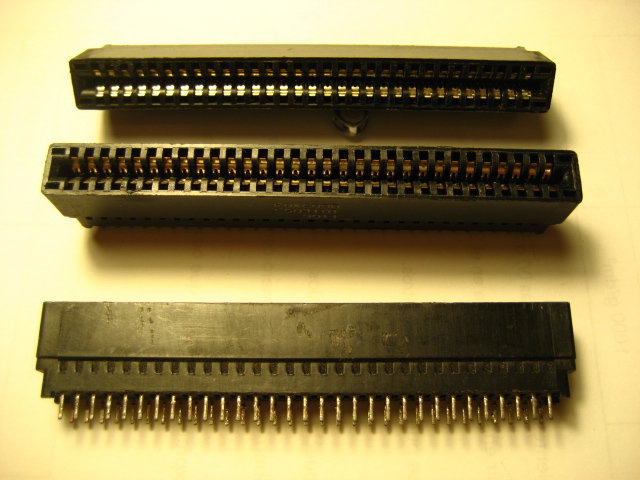

¿Cómo se llama éste conector de 25 pines a cada lado ?
Hola a todos!
Me gustaría saber si esto se puede conseguir de manera fácil y económica para evitar destrozar una placa en buen estado. El caso es que necesito ese conector para otra placa y no sé cómo encontrarlo. He googleado poniendo conector 50 pines, conector 25 pines y no veo uno igual.
Os adjunto una foto y os doy las gracias de antemano.
Es un conector de ranura de tarjeta. Yo los usaba a finales de los 80 en inventos con tarjetas ISA de ordenadores. Todavía tengo algunos.
Los que pongo en esta imagen son para pinchar tarjetas PCB. El conector que has puesto en la foto parece que es para pinchar algo más gordo, ya que tiene más separación entre contactos que los que yo he puesto.
Al Sr. Troglodita, ese conector jamás en la vida es un PCI, todos los PCI son THT (Atraviesan la placa) ese conector que muestra el colega rub3n es SMD.
rub3n, al parecer no utilizas bien los buscadores. Mouser los tiene en 5 lechugas/trumps/verdes/aguacates o como los quieras llamar.
Ese tipo de conectores se llaman Mezzanina, clasificados como BTB (board-to-board), tambien se los conoce como Molex (por el fabricante).

Mil gracias a ambos.

4,22€ es bastante carete, voy a intentar de desoldar ese de la foto y soldarlo en la otra, si la lío mucho sacándolo, lo compraré. Ahora al menos sé lo que necesito.

Es triste, pero para búsquedas de temas relacionados a la tecnología es mejor buscar en inglés. Fíjate que no conocía ese tipo de conectores, pero sólo ingresar 50 pin smd connector en google,
Luego me fuí a Mouser y busqué BTB connector y llegué al tipo Mezzanine.
Como dije, tristemente no hay mucho material de electrónica en español, así que siempre, comienza tu búsqueda en inglés.
