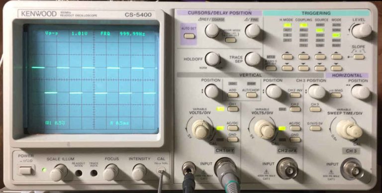

¿Cómo se usa este viejo osciloscopio?
Me dijo que es del padre, pero falleció.
Le pregunte a la I.A, y me dijo que lo que quiera medir lo meta por entrada vertical, bueno salió esto, solo toque lo del voltaje y base de tiempo.
Esto es la salida del tl494, supuestamente a 40KHz.
Parece bien, según recuerdo los osciloscopios antiguos dibujan así las señales cuadradas

¿Hola, entonces tiene que mostrar 10 o 5 cuadrados para una de 1KHz?
Si el ancho de BANDA fuera realmente de 100khz, solo podras ver bien, una onda cuadrada de cerca de (100.000/20) hertz 5 kilohertz.
Podrias usar un oscilador de onda cuadrada de 1 khrz (1vpp) y poner la "base de tiempo" horizontal, donde puedas ver 10 cuadritos. Ahi estarias en una base de 100 hertz . Si logras eso, el ancho de banda es de al menos 20 khrz y te serviría para algunas cosas de audio viejas.
Lo ideal para este bicho, seria poder ver una onda cuadrada de 100 khrz, en cuyo caso podrias hablar de 2 megas de ancho de banda, a vuelo de pájaro.
En la foto tuya, se nota que :
1- A la punta le falta calibración ó
2- La onda cuadrada no es lineal, porque tiene un pre énfasis en las altas frecuencias. (cuadrada es cuadrada, sin picos )
¿Como asegurarse ?
Consigues una generador de funciones u otro oscilador de onda cuadrada, que te CONSTE que está bien calibrado y usarlo de PATRÓN.
Sigo.
En la foto se ven 2,5 ondas y la base H está en 5kc mínimo, o sea que el ancho de banda mínimo (siendo pesimista), que ya tienes es : 15k*20= 300.000 Ciclos , apuesto que da mas. Me tiro a 5 Mhrz
ver este FIDEO
Espero que E. M. no signifique (está muerto) :ROFLMAO:
Oye, le puse 1KHz con Arduino y es posible ver 10 cuadrados. en base de 500.
