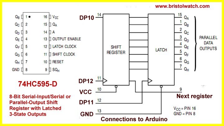

Hola e buscado por la red de como realizar un conversor A/D y es facil pero lo que se me dificulta es utilizar el registro de desplazamiento, lo que deseo hacer es poder mostrar el valor de un potenciometro en dos display de 7 segmentos y convertir el valor del potenciometro a millas por hora o cualquier otro dato de forma que se puedan utilizar dos display\'s
Por ello les pido si me pueden enseñar a utilizarlo aquí coloco el código ejemplo que e utilizado, si se puede utilizar el 74hc595 si no también tengo el HCF4094B o mas conocido como el 4094.
Lo ideal es implementarlo en un micro mas pequeño un attiny84 y no en un atmega328p pero es el mas utilizado mas que nada x el arduino, se que con ese micro no seria necesario utilizar el registro de desplazamiento.
Lo que e podido ver es que se utiliza el TWI o I2C en pic\'s pero solo e visto ejemplos con eeprom y no con display\'s u envio de datos por shift register.
