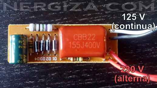

Me gustaría saber cual es el esquema de este driver de leds y como puede convertir 230v en 125v.

¿ Como determinaste que entrega 125Vcc ?
A mi me parece una simple fuente capacitiva, si es ese el caso, la tensión de salida depende de la carga aplicada.

Si, parece una fuente capacitiva "full-cutrex" o "cutremax plus"
Busca en el foro "fuente capacitiva", esta ni lleva zener ni transistor ninà~denà o menos aún.
Eso dará "a saber que corriente continua" según lo que se le conecte en serie.

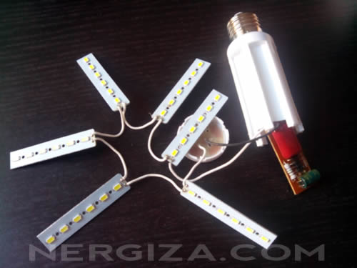

La verdad, me fijé en la imagen sacada de http://nergiza.com/se-funden-las-bombillas-led-lo-comprobamos/ , y estaba un poco confundido, pero con eso que me has dicho me queda claro que esa tensión depende de los leds conectados.
Esa fuente, la de esa página, alimenta 42 leds SMD5630 en serie:
Ese condensador de 1,5 uF provoca una impedancia capacitiva equivalente a 2122.07 Ohnm (1/(2π×50Hz×1,5uF)), por lo que, alimentado a 220v, la corriente que da es de unos 100 mA, que está por debajo de la corriente máxima de esos leds(150mA). En estas circunstancias ¿esa fuente parecería segura?
¿alguna idea de como podrían ir esas resistencias en el circuito? Supongo que 1 podría ir paralela al condensador, otra en serie con los leds..., pero no lo se.
Una resistencia, de alto valor, se conecta en paralelo al capacitor de poliester para descargarlo cuando el circuito se apaga.
La otra resistencia, de bajo valor, limita la corriente de "Arranque" de la fuente y se conecta en serie con el capacitor de poliester.
Esa fuente es una porquería tremenda.
Si, los cálculos son esos, pero son 230V y no 220 y son por √2 en el pico.
Si se van fundiendo los leds es que son malos o es que el "driver es malo" y ese es pésimo.
Si, podemos puentear uno, pero los demás irán ahora un poco mas forzados...
La resistencia de 1M va en paralelo con el condensador "reductor" de 1,5µF
La gorda en serie parece de 65 o 75Ω y la que está a la sombra del electrolítico, sinceramente no se como va, parece también de 1MΩ y supongo que irá en paralelo con el condensador electrolítico, me imagino que para descargarlo si no hay leds de carga o si estamos por debajo de su tensión directa.
La fórmula de la impedancia capacitiva es válida con cargas lineales pero con 42 leds en serie que no son lineales en absoluto, no se hasta que punto sigue siendo válida; la corriente será cualquier cosa menos senoidal y la tensión tampoco.
