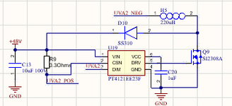

He montado un diseño de un driver LED (basado en el IC PT4121E) alimentado a 48V desde una fuente IRM-60-48 a una protoboard. Cada driver maneja una rama de LED distintos. El driver que estoy utilizando para las pruebas maneja una rama de 8 LEDs UVA 395nm (G3535N1UVS8U06 395NM), que se ubican en una segunda PCB. El objetivo del driver es recibir una señal PWM desde un Arduino, en mi caso a 500Hz, el cual hace que pueda regular los LEDs del 0 al 100%. El circuito ajusta la corriente de la rama a unos 666mA mediante la resistencia de 0.3 ohm. Tenéis adjuntos los esquemas tanto del driver como de la rama LED.
Estoy experimentando problemas a la hora de realizar el control. He conseguido que durante un breve tiempo los LEDs se puedan regular correctamente pero al tiempo falla y empiezan a parpadear. He podido ver en una prueba que cambiando el MOSFET (estoy usando un SI2308A, SOT-23) el problema se solucionaba momentáneamente, por lo que asumo que acaba fallando. También he visto que el IC driver se calienta muchísimo alcanzando casi los 100ºC, lo cual no es buena señal.
Os agradecería cualquier posible idea o solución

No caben dudas de que algo está mal diseñado, o está funcionando fuera de rango, deberias medir con el osciloscopio si la señal a la compuerta del mosfet cumple con los valores para que el mosfet pase de saturación al corte, y no quede en un valor intermedio en donde se dispare la potencia disipada.
Viendo un poco mas en detalle lo que estas usando, el chip dice que su salida es de 0 a 5V y el mosfet en cuestión dice una vgs de 10V para 3A, ojo que con un pwm de 5Vp, puede no saturar el mosfet.
