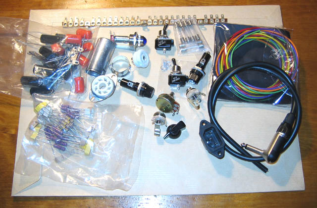

Sobre pcb por lo general no se usa, se pone una regleta o peine y se conecta entre el peine y los zócalos de las valvulas tipo pin-a-pin.
Es una regleta a lo que me refiero pero de éste tipo
Arriba a lo largo de la hoja de papel está el "peine" al que me refiero...
Viendo la foto no entiendo eso que me dices.
Lo que entiendo es que iria desde la PCB cables hacia la regleta, de la regleta a la valvula y despues al zocalo :confused:
O te has confundido o he entendido mal.
Por deduccion imagino que has querido decir que va desde la PCB cables a la regleta, de la regleta al zocalo y despues en el zocalo la valvula.
Es mas simple que eso: NO SE USA PCB. Las conexiones se hacen punto-a-punto usando la regleta de terminales como un medio de apoyo adicional para aquellos nodos del circuito que sea complicado cablear.

Los zócalos tienen dos aletas donde se atornillan al chasis.
Es lo mismo la PCB o Punto-a-punto, pero como antes no era tan común la placa con cobre de un lado se utilizaba éste método. Lo mencioné simplemente por si querías armar el previo bien estilo "Vintage"
