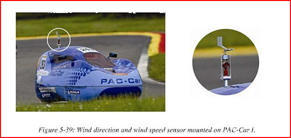

He descubierto que se puede usar algo así... creo que es la idea que comentábais algunos...
Pero ahora mi pregunta es:
Se puede conseguir de una manera " mas o menos fácil " que esos sensores registren y envíen los datos a un dispositivo externo ??
