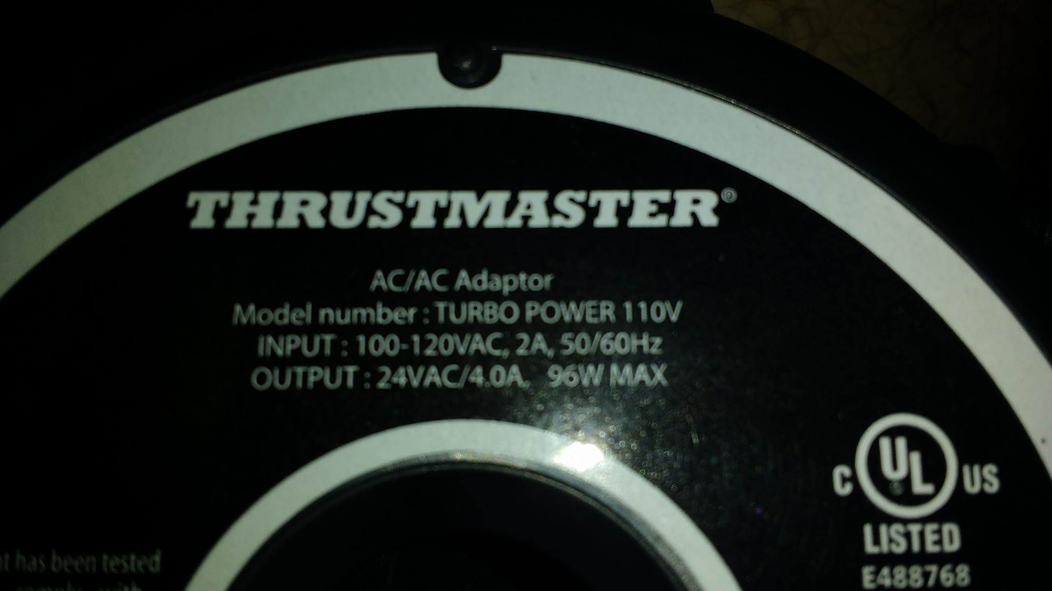

Compre por amazon a U.S.A. un volante para el pc, no especificaba voltaje, pensaba que la fuente seria 110-220v pero no... es 110v. Vivo en Tailandia, aqui vamos a 220v...
Pense en usar un transformador, pero antes decidí consultar con el servicio técnico:
Ellos la unica opcion que me dan es de venderme una nueva fuente de alimentacion (150 euros...)
¿Seria posible usar un transformador? Vi un transformador de viaje (chino) de supuestos 300W por unos 20 euros.
En la web del fabricante del volante pone:
Fuente de alimentación externa TURBO POWER
Fuente de alimentación externa TURBO que ofrece una potencia constante y picos de potencia enormes para responder de forma instantánea a las peticiones ultra rápidas del juego renderizado. Forma toroidal que optimiza la eficiencia frente al calentamiento en un 86%, con un diseño sin aletas. ¡Pico de potencia de 400 vatios!
No entiendo esos ¿¿400W?? En la pegatina de la fuente pone: max 96W (24v x 4 A)...
¿Son fiables ese tipo de transformadores?
¿Seria suficiente con ese, o necesitaria alguno que aguante mas potencia?( uno de 500W ya son cerca de 100 euros.. casi que mejor ya comprar la nueva fuente del servicio tecnico ¿no?

no , el volante tiene una entrada de 24v, la foto que mande es de la fuente de alimentacion externa, la cual cambiarla por una nueva version 110v me sale minimo 150 euros...
Pues busca bien. Fuentes de 24V hay por bastante menos.
¿Cuanta corriente? La foto se ve fatal.
A ver si leemos.
Eso no es una fuente, es un mísero transformador.
4A me parece una aberración, creo que con uno le sobrará medio... pero como no soy el fabricante...
Busca un transformador de lo que tengas de entrada a 24V y 4A. Si será muy caro y muy voluminoso; como el que ya tienes que debe de pesar 2kg o tres.
No entiendo esa fuente así, la verdad. El fabricante sabrá en que estaba pensando...

y no hay fotos de el conector , asi que , si ya en la chapa de el "alimentador" esta escrita esa incongruencia NADA SE PUEDE ASEGURAR.
LO MAS SANO es que uses un trafo 220 - a 110vca ..........y .. upa !!! que casualidad, el que mostras en la foto te sirve perfectamente .
es de 300 w, va sobrado aun en el peor caso.

las fotos que vos pusiste y el comentario de EDUARDO:
entrada, segun los datos puestos por el fabricante entre 200 a 240 w
salida util unos100 w
asi que , calentara bastante, ese trafo es el de mayor perdidas en el mercado y encima, lo dicen .
como te dije: en tus fotos tenes la solucion: el trafo que pusiste , usalo, va ok.
lo demas, nadie tiene idea.
si es mucho lio, pues usalo asi, con ese trafo de 220v a 110v y la porqueria esa que venia en el aparato y si un dia tenes a un tecnico amigo que te pueda mirar ese aparato, le preguntas como es la alimentacion ?? si es 24 vca o cc , y que mida el consumo, a ver cual es el consumo REAL, por que la verdad, no es para confiar en NINGUN DATO.
y exactamente como no es para confiar es que te aconsejo no modificar nada, simplemente agregale el trafo de 220 v a 110v , que ya lo tenes.

Incongruencias : Ver el archivo adjunto 162829
!00-120V x 2 A = 200 a 240 Watts y mas abajo dice 96 Watts.
Lo de picos de 400 Watts es otro verso tecnológico . . .
Ésta fuente Ver el archivo adjunto 162832 te sirve si la tenés , pero es demasiado grande innecesariamente ! 500 Watts y sólo necesitás 100 Watts , así que con 150 o 200 Watts por seguridad estarías sobrado.
OK, pues pedire este y espero que funcione.
