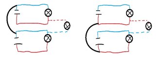

Buenas tardes, una consulta, puede encender la 3ra lámpara? Siendo que la fuente es de 3 V, las lámparas son de 5 V.
Hola, gracias por reponder, entonces, tiene solucion este diagrama ?
Recibe la dos polaridades, por lo tanto tendria que tener una circulacion de energia. pero no enciende.

Fijate que en tu propio diagrama , tanto el superior cómo el inferior forman un circuito (cerrado) por dónde puedan circular los electrones , la tercera lámpara no tiene como cerrar el circuito.

Eso es mentira muy gorda. No recibe nada, por eso no se enciende.
Tu duda es ultrabásica, revisa los fundamentos.
No tienes circuito de retorno luego no encenderá.
No tienes diferencia de potencial luego no encenderá. +3V es relativo al negativo DE SU BATERÍA no al de cualquier otra batería o fuente que puedas encontrar.
Gracias a todos por responder, es tarea del cole si. No entiendo el echo de que necesite retornar al mismo neutro de la bateria del circuito, si la otra bateria tiene neutro tambien, pero el echo radica en que no hay circulacion de energia.

Para que un filamento de lámpara se encienda, tiene que existir entre ambos polos de las pilas a usar, un voltaje o D.D.P. (diferencia de potencial eléctrico.) Por lo general las pilas tienen 1,5 voltios y pueden sumarse.
El negativo de una pila, no es lo mismo que el negativo de otra pila, salvo en lo NOMINAL

Las baterías no tienen neutro porque no tienen ninguna referencia con tierra.
Lo dije antes, una batería tiene referencia a si misma.
A tiene + y - respecto de si misma, el + es más más que el - de A. Nada que ver con B.
B lo mismo los terminales + y - lo son en ese ámbito no tienen nada que ver con A
