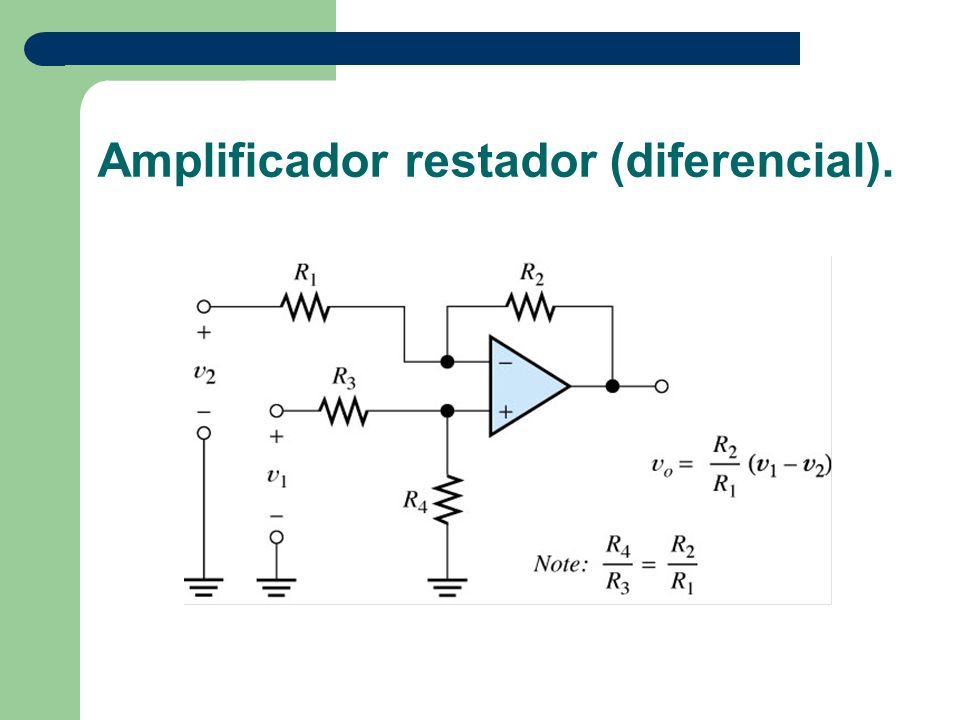

Buenas,
Tengo un sensor de vibración con un rango de salida de 700mv a 2550mv, aunaque el rango que me interesa a mí es de1350mv a 1950mv.
La historia es que lo tengo que amplificar para aplicar la señal a un ADC cuyo rango es de 0 a 3,3v.
Lo que he estado intentando es con un amplificador operacional pasar del rango del sensor 1350 a 1950 al del ADC, 0 a 3,3v, pero no lo consigo, el tema de los operacionales no lo controlo mucho
Si tu sensor es de 0,7Vdc a 2,550Vdc y el ADC es de 0-3Vdc esta perfecto, no se que quieres amplificar ya que con poco que toques se te va a superar el limite máximo de los 3V del ADC a menos que los datos que pusiste del sensor están mal.
Ric.
El tema es que necesito obtener la maxima resolución en el convertidor
Solo me interesan los datos del sensor entre los 1350 y 1950mv.
Si cojo el rango completo perderé bastante resolución.
Puede amplificar un poco para obtener mejor resolución, con lo que conlleva agregar incertidumbres por parte de los componentes asociados al amplificador (las resistencias que fijan la ganancia).
También se podría quitar el offset de 0,7v y amplificar a partir de ahí, pero ahora además de los componentes asociados, tenés la incertidumbre de esa referencia de tensión de 0,7v.
Por último podrías resignar resolución en beneficio de simplicidad en el circuito y reducir incertidumbre.
Dejando de lado el tema incertidumbre, necesitás una buena referencia de 0,7v (en tu caso, dijiste 1,35v) y usarla como referencia en un amplificador diferencial, algo así:
https://images.slideplayer.es/33/10240194/slides/slide_13.jpg
