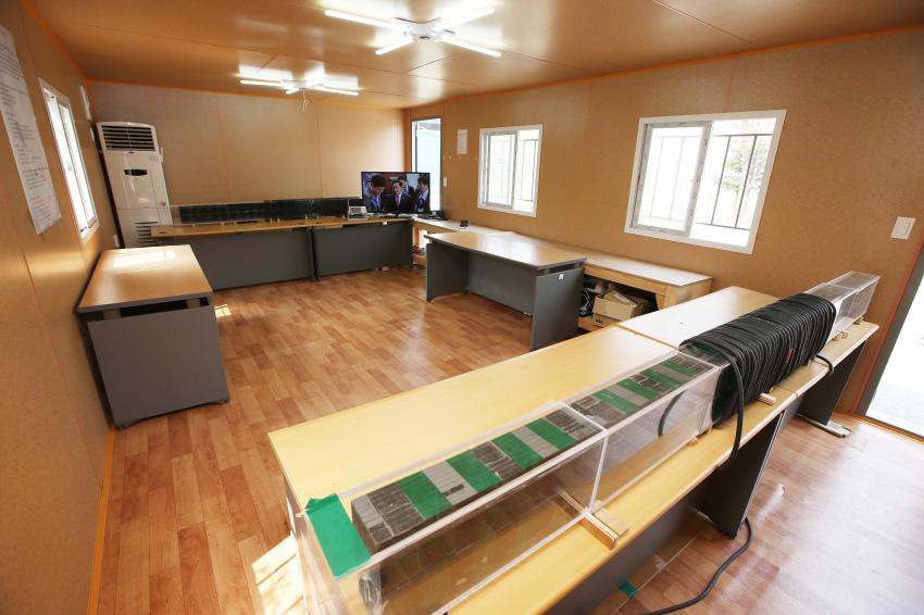

@ilkidior @Eduardo @Dr. Zoidberg buenos días, si mi electroimán se utiliza para transferencia de energía inalámbrica, sé que transmitiré poco pero me gustaría hacerlo. el acoplamiento no es resonante por lo que la distancia desde la lente será igual a la longitud del electroimán = 80 cm. El núcleo magnético de hierro estará formado por laminaciones para dispersar corrientes parásitas, en disposición radial. También encontré la fórmula que calcula la sección del núcleo magnético en base a la longitud para no exceder los 2 tesla de campo magnético, pero ahora no encuentro la frecuencia adecuada para una mejor eficiencia, debería estar entre 20 y 100 khz, pero no encuentro la fórmula para calcularla, ¿me pueden ayudar? Además, si el cable tiene una sección de 2 mm y por él pasa una corriente de 10 amperios, ¿cuántos voltios se necesitan?
Estoy siguiendo este proyecto, pero no se especifican muchos detalles y tampoco entiendo por qué el núcleo magnético es mucho más largo que el número de vueltas Redirect Notice.
