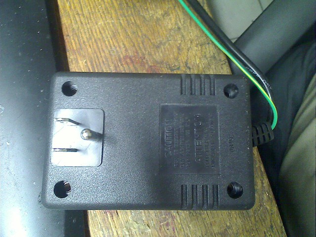

Tengo una fuente de alimentación eléctrica para 110VAC, que genera 24 VDC y 1 A y que pasa la tierra de forma especial, pues es para alimentar una pistola para "powder coating".
Empiezo mostrando el lado del enchufe:

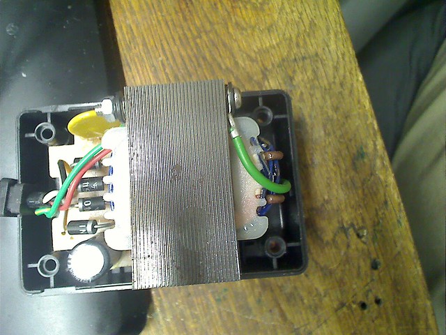

y sigo mostrando el transformador y la electrónica por dentro:

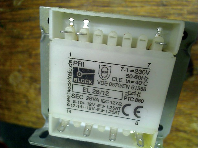

Ya hace algún tiempo pregunté como hacer la adaptación y me conseguí un transformador adecuado para 230 VAC, la tensión que tenemos aquí en Alemania. Aquí una imagen detallada del transformador que quiero usar para reemplazar el de la fuente y así poder usar la pistola para el "powder coating".

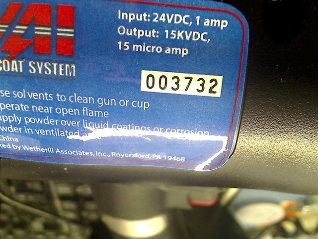

Finalmente 2 fotos de la pistola. La una muestra los datos eléctricos:

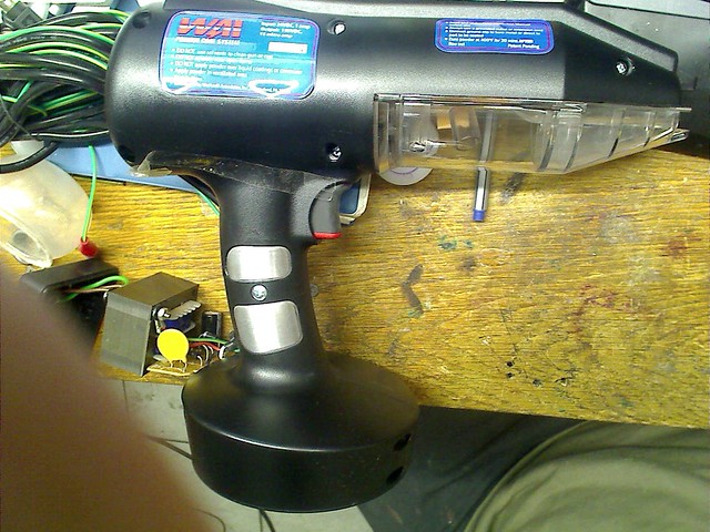

La otra una imagen completa de la pistola que quiero usar:
Aquí mis preguntas en concreto:
1. El transformador que pienso usar en vez del que esta en la fuente para 110 VAC es adecuado tanto para los 220 VAC y para tener las salidas correctas?
2. Como debo conectar los cables que ven en la fuente al nuevo transformador?
Agradezco su ayuda ya de antemano!
