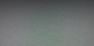

Tengo que reconocer tambien que jamás se lo cuidó desde que la PC de escritorio anterior se jorobó, quedo sobre la mesa destapado y llenandose de polvo. Dejo esta foto y cabe aclarar que las manchas solo se ven en la foto, se ven como unas lineas diagonales como si fuese papel, son manchas fijas. No corresponden a la imagen de video sino a algo de la pantalla, del hardware.

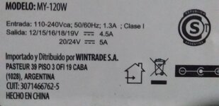

Pero dejo las especificaciones del monitor y lo poco que tiene la fuente, no trajo manual ni nada por el estilo obviamente, es algo chino. Lo unico que te puedo decir es lo mismo que esta en la etiqueta y que tiene un regulador de potencia que va desde el 12 al 24

Tienes que medir el voltaje de la fuente china. Si es 19, 19.5, 19.8; está bien. Si es 21, 22, 24, hay problemas.
Otro tema es que tendrías que verificar si esa señal está con ripple (cresta, oscilación, ruido, etc) eso se hace con equipo y personal especializado

En este caso lo que importa son los Voltios
y las interferencias pueden venir del cable Vga

La fuente universal, por eso cuando vendenn ponen que es para uso de cargador netbook o notebook, no-se recomienda en monitores lcd L, en la tienda suelen decirte también lo mismo, yo digo porque ya consultaste y me paso un día busque y averigüe
Evidentemente la fuente es conmutada. No he visto una fuente lineal en una tienda desde hace treinta años, seguramente mas.
Si el televisor dice que 19V el alimentador se pone a 19V, si no se tiene ni polímetro ni idea de nada, se reza para que funcione y ya está.
Si entra ruido, puede ser la fuente, la línea, la tarjeta de video, el cable de la tarjeta, el conversor...
Ve probando uno a uno a ver si aciertas.
Yo desde el desconocimiento voto porque el alimentador es malo y mete ruido. Pero vamos que puede ser cualquier otra cosa.
Y si no es eso, es porque es otra cosa. Si no dispones de instrumental ni conocimientos solo te queda ir cambiando uno a uno hasta que aciertes.
