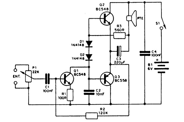

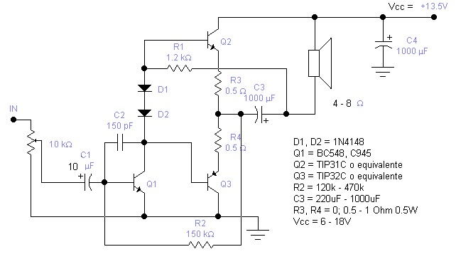

Ummm , no se si un parlante , pero quizás un auricular conectado en lugar de VM1
Para un parlante buscate un amplificador básico de tres transistores
