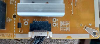

Amigos tengo un tv Samsung el cual tiene la fuente dañada y a la mano tengo una fuente LG.
He intentado según los voltajes que indican los fabricantes, pero no me da stand by...
La fuente Samsung es de 10 pines y la LG es de 12 pines
¿Y... ?

Si, claro. Aquí adjunto las fotos de las fuentes, el tv es un Samsung LED de 42 pulgadas cuya fuente está dañada y estoy en un país donde no se consiguen repuestos...
La fuente que quiero adaptar es de un LG LED de 50 pulgadas el cual tiene la pantalla partida pero funciona su fuente s la perfección
Ambas fuentes no tienen tensión de stand-by, encienden los 13V y listo, todo lo demas esta en la placa main.
Mas allá de la adaptación de una fuente a otra, que le pasó a la fuente original del tv? ojo que en su muerte, pudo haberse llevado consigo a la placa main.

Desconozco las circunstancias en que falló el TV ni la magnitud de la falla, pero me inclinaría a agotar las instancias en reparar la misma fuente. La adaptación que estás tratando de hacer son de televisores distintos, manejan distintos pinout y/o formas de activación, ni hablar de voltajes/corrientes hacia el backlight.

Si, yo desconecté la Main y la falla es igual. Cada cierto tiempo se apaga y prende solo al rato. Yo sospecho que es el ic que controla los voltajes. Pero no consigo el datasheet y aquí donde estoy igual no podré conseguir ese ic.
Pero yo tengo una manera de hacer funcionar los leds aparte, solo necesito que tener una manera de poder encender la Main y pensé que podría adaptar la fuente de un LG ya que lo ví en un vídeo pero no explica muy bien como hacerlo

Para encender la placa main, solo necesitas alimentarla y listo, a lo sumo si la fuente tiene alguna salida hacia la main en donde "avisa" que esta todo bien o no, la tendrás que poner en un nivel logico de "no fallo", en algunos se llamaba Power_Ok o algo asi, es como un control de niveles de tensión en donde la fuente le avisa a la main si puede seguir encendida o se tiene que apagar, ojo, no todos tienen eso.
Es que si no estoy mal, la fuente LG de ese tipo de televisores en la serigrafía dice que entrega 13.2V, pero en stand-by esas fuentes entregan un poco menos de 8V y solo cuando reciben su orden de activación entregan los 13.2V. Esto tienes que confirmarlo, porque si fuera así, la fuente LG no entrega 13V en todo momento como sí lo hace la fuente Samsung.
