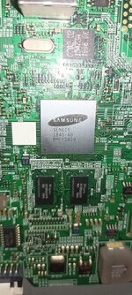

EDITO: Por cierto que noté que el chip de video (?) SENK15 se calienta mucho. Adjunto una imagen.

Si al conectar a la toma de corriente eléctrica el televisor se enciende solo, eso ya no es un buen indicador.
Lo que podrías hacer es desconectar el cable LVDS para ver si con el panel desconectado ese zumbido desaparece, ya que puede que el panel te está generando un consumo excesivo. Al mismo tiempo podrías ver si con el panel desconectado el televisor se sigue encendiendo solo.
Puede que la causa de que el televisor se encienda con solo estar conectado a la toma AC es que el micro tenga un corto interno y puede ser ese mismo el motivo por el que no tienes señal de video.

EDITO: Desconecté el cable LVDS que va a la T-con, y aún así la pantalla se prende sin darle la orden. El zumbido en la tarjeta main sigue presente, y también el micro de video se calienta. Así que podríamos descartar un problema en la T-con?
Huy, mal asunto ese, si el integrado se calienta en exceso, no son buenas noticias, sin embargo se puede chequear si las sub-fuentes están funcionando correctamente. A lo mejor tendrás que buscar el diagrama para poder identificar los diferentes circuitos. Es muy posible que tengas fallas tanto en la T-CON, como el la placa main. Porque según leí, dijiste que había un corto en la linea CVK1. Y que ese corto haya provocado un fallo en la main. Todo estos son elucubraciones mías, ya que no conozco ese modelo de televisor, la pantalla si la he visto en varias marcas y fallan mucho.
Salu2.
En la electrónica nunca hay que dar nada por descartado, pero con las pruebas que hiciste, al menos como punto de partida ya sabes que si el televisor se enciende solo y que el micro se calienta en exceso, es que tienes muy probablemente un corto interno en el micro.
Después de que el televisor se enciende solo, si intentas apagar el televisor desde el control remoto o botonera, ¿obedece la orden o queda "bloqueado"?
Yo creo que vas a tener que cambiar la placa o reemplazar el micro dependiendo de tu instrumentación/habilidades y a partir de ahí, ver si además tienes una falla en el panel.
Al momento de enchufar la TV al tomacorrientes, el led rojo del botón de encendido empieza a parpadear por unos instantes y luego se queda apagado. Después, si lo pulso, sólo se prende el led rojo en lo que presiono el botón nada más.
No tengo la experiencia para quitar el micro y cambiarlo. Aunque sí quisiera poder reparar la TV, creo que voy a dejarlo para más adelante cuando aprenda más al respecto, ya que todo indica que el problema es algo mayor. Tengo otra TV de 32" que sólo me da imagen con unas líneas verticales de colores; es una Philips. Tal vez esta sí pueda repararla con la ayuda de ustedes, amigos. Abriré un nuevo tema al respecto. Gracias por la ayuda brindada hasta ahora! Saludos!
