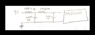

Hola, les comparto éste filtro que arme para instalar un módulo en un equipo Aiwa modelo CA-DW 340. La salida de audio va hacia el potenciómetro con una resistencia de 33k en serie por canal (puede ser de 22k). Hay que cortar la resistencia de CD MUTE R123 y también corte la R601 del MUTE para poner la función de CD y escuchar el audio del modulo (El equipo no tiene AUX IN) La tensión la tome de los 8V. Coloqué una llave para apagarlo mientras se usen las otras funciones. Mi recomendación compren un módulo mejor, eh comprado otros que no generaban ruido en la lineas de DC. Saludos
PD: Las bobinas son choques axiales
