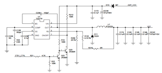

La línea de 5V (Vcc) que se genera a partir del conversor Buck (TD2778) usando la entrada de 26V, esta muy baja, 1,5V. Esos 5V se usan para el puerto USB entre otras cosas.
Tiene un entrada Enable en #7, te adjunto la datasheet para que la tengas a mano.
1724621033442.png​
Y además está controlado por STBY_CTRL, con lo cual supongo que si no enciendes el equipo debería ser cero o cualquier valor mucho menor.

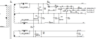

Por otra parte y si tu quieres probar algo más, con respecto a la salida de 6V desde el transformador .....
1724621815119.png​
... muestra el filtrado con electrolíticos y cerámicos y no se lo que realmente tiene por ser distinta a lo que tiene el equipo.
Como reparador (técnico) que fui y sin medir la ESR de los electrolíticos cuando tenía duda los reemplazaba directamente ya que el costo que tenían (cuando compraba repuestos los hacia de a 10) era mínimo con respecto a lo que cobraba por reparar. Si hubiese comprado de a uno me salia muchisimo mas caro volver a comprar porque debía viajar (4 bondis) y perder casi 3 horas entre ida y vuelta.
Yo reemplazaría EC5 y EC6 o les mediría el ESR si cuentas con un Capacheck ArgieLand o ChinoLand !!!

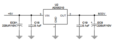

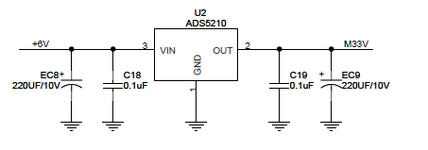

Respecto a los 3,3V sobre U2, hablaba de la salida. Lamentablemente no pude conseguir la hoja de datos de ese regulador, pero si es de características similares al LM1117-3.3, estaría justo dentro del rango de la tensión de entrada.
Respecto al conversor Buck, el pin de Enable está en 5.6V y sobre la señal de STBY_CTRL, tengo 2,5V (aprox.), por lo tanto le alcanza para que conduzca Q22 y quede abierto Q23. Esta situación se da sin presionar el botón de encendido.
No encontré nada ni sacando de a una las letras, así que asumí lo mismo que tu.

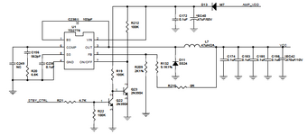

Con respecto a esto tengo dudas. Yo considero la siguiente hipótesis:
- Si el equipo está apagado no hay necesidad de tener los +5V en el USB lo cual se controla con la señal USB_CTRL a base de Q4 (pág 9) siendo indistinto el estado del Conversor Buck U1 (pág 9), pero ......
- .... observando más detenidamente la pág 9 note que muchas distribuciones de VCC (5V) con llaves electrónicas y habilitadas con la señal STBY_CTRL que proviene del uControlador U4 (pág 10) y de ahí parte mi hipótesis:
Si el equipo está apagado las señal STBY_CTRL en lógica debe ser "0 / Low" y en ese caso la tensión debería ser menor a 0,5 V con lo cual el Conversor Buck no debería tener salida al tener un 0 en #7 (ENABLE).
1724707046744.png​
Si bien no lo vi escrito en ninguna parte la salida VCC de U1 es +5V , y lo confirme calculando el divisor de R209 y R132 contra los 0,923V de #5 (FB) de dicho integrado.
Es lo único que se me ocurre al fijar una hipótesis dado el no tener el esquema correcto de la fuente equipada en tu aparato.

Ayer en tu post #7 decias:
Como resultado, la línea de 6V se cae a 3,6/3,7V. Puedo ser que al ser dependiente de la realimentación de 26V, si esta línea no está lo suficientemente cargada, puede tirar abajo las otras líneas.
Probé con el equipo, en stand by, la tensión de la línea de 6V se mantiene en 4,6V y luego del regulador de 3,3v (U2), se puede medir 3,3v. Ahora, ni bien le doy al botón de encendido, la tensión se cae a 3,6/3,7V.
Pregunte en mi post #8:
A la entrada o a la salida de dicho regulador?, porque lo que realmente interesa es que la salida permanezca en 3,3V olvidándonos de cual sea la entrada.
Y en tu post #9 respondiste:
Con lo cual entendí que los 3,3V estaban bien.

Es cierto eso, la alimentación se cae cuando enciendo el equipo. En "stand by", si tengo esos 3,3V y te confirmo que los 32,768KHz sobre el cristal están.
Con respecto a esos feedback extras en la fuente, tenés un equemático resumido en el 1er mensaje, básicamente pone en paralelo las resistencias de 30k/13k con la de 20k y te cambia la frecuencia del primario. Y efectivamente esos optos, están controlados por el micro.
Sobre R21 -> STBY_CTRL y sobre R9 -> STBY_CTRL, tengo 2,75v (no 2,5v).

Sobre las posibles frecuencias en el primario de la fuente, el micro pude jugar con 4 frecuencias:
- f1: 29kHz -> Sin puertos activos por parte del micro.
- f2: 48kHz -> Habilitando el opto con la R de 30k en paralelo.
- f3: 73kHz -> Habilitando el opto con la R de 13k en paralelo.
- f4: 93kHz -> Habilitando los dos optos con la R de 13k//30k en paralelo.
Don Cosme ahora está más clara la situación.
Pareciera haber un sobre consumo sobre la línea de +6 V, de la pág 9 del service manual la misma alimenta solo a:
1724769574762.png​
y
1724769596515.png​
Sospecho que hay que seguir las dos salidas de esta llave: A+6V y P+5V que alimentan la sección Receptor de FM y selectora de entradas todas ubicadas en la pág 11 del manual.
Saludos, JuanKa.-
Sobre la línea M33, es la que mencioné que tenía 3,3V.
Con respecto a la P+5V, prácticamente tengo la misma tensión de entrada, con lo cual se descarta que haya un corto/carga excesiva por esa rama cuando no enciende el equipo.
Volviendo a la fuente, probé poniendo un capacitor en paralelo en la línea de 26V (lamentablemente solo tenía de bajo valor) para ver si había mejoras en la línea de 6V y no hubo cambios.
Voy a cambiar todos los capacitores (menos los que ya cambié) del lado del secundario y posiblemente, si no veo mejoras en la línea de 6V, cambiaré el diodo schottky de esa línea, creo que ahora con el 1N5819 podría ir, si bien, tiene características por debajo del ss110 (es lo único que consigo).
Con respecto al mainboard, también voy a tener preparado un reemplazo para el D11 de la salida del Buck (1N5822) y los capacitores a su alrededor.
Mañana voy a tomarme el tiempo de seguir la línea del Buck que genera Vcc de 5V y ver si encuentro algo raro en alguno de los ramales en los que se divide.
