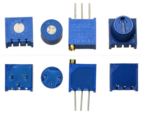

Si podes conectarlo a la salida, podes hacer dos cosas o poner un divisor de tensión con 2 resitencias o un pequeño preset, con tu entrada aux entrarias por un extremo del mismo, el otro a masa y el cursor hacia la entrada del amplificador, entonces con el ajusta para que la salida sea limpia
Ok.. Te cuento que solo coloque los cables del AUX en donde estaba la salida del pre-amplificador y se escucha bien (o por lo menos eso creo), pero es mejor colocarle el "preset" (¿es un potenciometro pequeño? ¿cierto?) por si acaso.. Ahora, ¿Le coloco uno a cada canal?, ¿Que función tendría ese preset?, ¿Que pasaría si no lo coloco?..

el preset es para nivelar la señal, de tal manera que en tu equipo que le conectas a máx vol y el ampli a max vol la salida sea limpia sin distorción, si hara falta uno en cada canal, te recomiendo quitar la alimentaciòn del pre de cabezales.

Ok.. ¿de cuanto deben ser los preset? No los consegui donde siempre compro los componentes, lo buscare por otro lado, pero en caso no conseguirlos ¿de cuanto debe ser el divisor?

el preset puede ser de entre 10k a 100k, podes retirar de cualquier equipo viejo que tenga un prest de ajuste y veificar que al menos tenga unos 10k .
