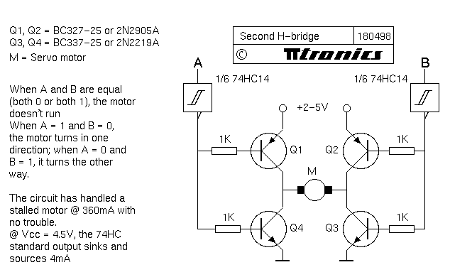

Tengo una duda! Si quiero amplificar la intensidad de la onda cuadrada que debo usar? Pense en amplificador de audio, pero stos trabajan con mV en la entrada y no me sirve! :cry:
No creo necesario que debas utilizar un amplificador (espantarias todos los gatos del barrio), pero si, podrías emplear un transformador o un amplificador puente (puente H). Recuerda que los transductores que empleas normalmente son piezoelectricos y no requieren "potencia".

OJO: Yo vivo en un zona rural! Los vecinos se encuentran bien alejados!! Necesito potencia! Ademas no he concluido con el aparato porque el diseño esta imcompleto! Hace falta mas potencia: traté con un TIP41 y nada sucedio [ A FRECUENCIA AUDIBLE PREVIAMENTE ACCIONADA ANTES DE COLOCAR EL TRT ]
No importa la forma de onda que tengas, el puente H te permite cuadruplicar la potencia. Observa que los transistores conducen cruzados, es decir conducen el de arriba a la derecha y el de abajo a la izquierda. Con ello, tienes el parlante (carga) entre positivo y masa.
Cuando se invierten las señales de control, conducen los otros transistores y nuevamente tienes la tensión de alimentacion de un lado de la carga y masa del otro, pero estan cruzados.
Es como si se alimentaran de 2Vcc, ¿se entiende?.
