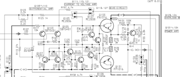

Hola, el amplificador es "discreto" todo con transistores y salida con darlington, casi seguro tiene resistor alterado, abierto o transistor damnificado. Me acuerdo que aiwa usa protector de impreso, tipo fusistores (generalmente verdes o marrones) para no estropear el impreso al entrar en corto algún darlington de salida. Si no tenes el manual de servicio se consigue... Suerte!

Hola foreros, seguí resoldando y el canal ya se me escucha pero se siente algo distorsionado , lo mismo en altas que en graves y muy por debajo del otro canal. Sigo en la búsqueda en la parte de entrada de señal de audio al canal ( capacitores electroliticos y capacitores ceramicos ) espero solucionarlo rapido. Gracias a todos por la ayuda.
