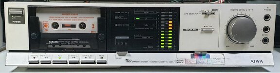

He comprado una pletina de Cassette AIWA 3100, muy barata lógicamente porque que no funcionaba, pero si encendía, después de hacerle una limpieza general y quitar el chapapote de las gomas antiguas con alcohol isopropílico porque parecían de alquitrán semilíquido, se puede apreciar en la foto 2, la goma esta rota pero esta pegada a la rueda de arrastre, como si no hubiera un mañana, después de limpiarlo a conciencia, ha sido cambiar las gomas de arrastre y la pletina ya parece funcionar.

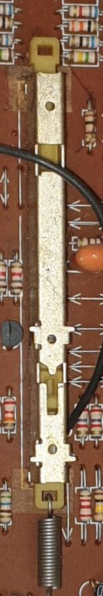

Las placas están unidas con grapas y las grapas tienen en su mayoría las soldaduras rotas, bueno hay que pensar que ya tiene 40 años, pero se supone que en el interior de la pletina no hay ningún tipo de torsión, "si el chasis es lo suficientemente rígido", que pueda afectar las soldaduras, ¿ o si?
En la figura 6 se pueden ver las conexiones de las dos entradas de micros de la pletina y se puede ver como va unida a la placa inferior a través de grapas
También esta unido con el mismo sistema el botón doble de grabación de los dos canales estéreo del aparato.
Bueno, al lio, después de desmontar el aparato y soldar las patas de las grapas con seguridad ya están todas soldadas y repasadas.

he visto un sistema de sujeción de la placa principal a los diferentes mandos o tomas, que me han parecido una solución barata y poco fiable de las diferentes soluciones al problema de unir la placa inferior con las superiores.
También lo he visto en varias marcas, es fácil que fallen las soldaduras con el tiempo, por la dilatación y contracción de los puentes, el estaño y el cobre de las pistas.

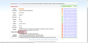

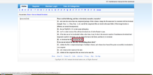

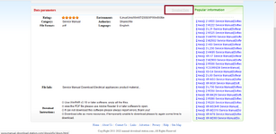

Hola, buenas tardes a todos. He estado buscando en todos los links de las paginas de descargas que hay en el foro y no he podido encontrar nada. Bueno, en la pagina www.download-station.com, seleccionando AIWA, en la pagina 797 he encontrado lo que teóricamente seria el manual del aparato en PDF AD3100E de hecho hay 2, pero no hay manera de poder descargar nada, o yo al menos no he sido capaz de ver de donde se descargaban los PDF.
Primero lo he probado desde un Windows 10, pero como he visto que al parecer se tenia que abrir con un Windows mas antiguo, he probado con un XP Profesional. el resultado a sido el mismo, no veo nada sobre lo que se pueda pinchar o seleccionar para poder bajarlo.
Agradeceré cualquier ayuda que podáis prestarme. Gracias.

Vale, ya había estado en esa página, el tema está en que te tienes que registrar, y cuando vas a registrarte, dice que ya no te puedes registrar. De todas maneras gracias por molestarte, he mirado la foto del 3250 y a simple vista es igual que el AD3150 que me ha pasado el compañero @analogico. Gracias. @Dr.Zoldberg: por supuesto, gracias tambien a todos los demas que han participado en la busqueda del "tesoro"

Vale, yo no había encontrado esa ultima pagina. Pero por lo visto, da igual, mismo resultado.
