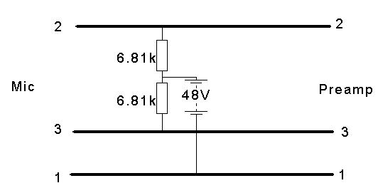

El circuito es un preamplificador de micrófono con phanton power. Mi duda es el phanton power no funciona con 48v? Este preamplificador funciona con el phanton power conectado en la línea de los 15v?
IC1 = 5534
Gracias
    11.8 KB · Visitas: 19
Sin el proyecto completo es difícil saber a que apunta este circuito... Utiliza una alimentación simétrica del lado del OUT, pero no sería apto para alimentarse con Phantom que no es simétrico... Tiene además entrada desbalanceada, pero desde una conexión XLR.
¿Un poco más de info?
Si la pregunta es como funciona la alimentación fantasma, es sencillo. Los 48V van en modo común por los terminales 2 y 3 del XLR respecto a masa. La señal de audio no se ve afectada porque va en modo diferencial entre los terminales 2 y 3.
