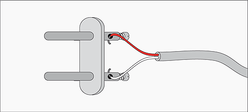

¿hay alguna alteración de voltaje, amperaje, continuidad o frecuencial en un electrodomestico u aparato electronico estando este no enchufado o si corriente cuando yo presione el interruptor de dicho aparato?
es decir... si yo agarro una licuadora o estufa y presiono el boton de encendido estando este sin corriente podre medir alguna variacion en el enchufe?

imaginate que tienes en tus manos un equipo de sonido pequeño... 5.1 por ejemplo... tienes el enchufe en tus manos (no el toma corriente de la pared si no el de las cornetas que va conectado a el de la pared "el macho") bueno.... es posible que halla alguna alteracion de voltaje o de amperaje o de continuidad o de lo que sea que se pueda medir mientras se presiona el boton de encendido de las cornetas?

tengo un aparato electrico como este
SIN CONECTARLO A LA TOMA DE CORRIENTE
luego yo presiono el boton!
asi!
vamos bien?
la pregunta es!
TENDRE ALGUNA ALTERACION DE ENERGIA bien sea de corriente o de continuidad en este punto del aparato electrico?
Ojo! la alteracion es mientras tengo presionado sin soltar el boton del aparato electrico

se podrar apreciar esas variaciones en este punto del aparato electronico?
Los motores introducen ruido electromagnético , y es evidente en los equipos de audio y video.
Si mides continuidad en el enchufe, es posible que al apretar el botón puedas medir una diferencia de continuidad. Dependiendo de la forma de la conexión del aparato, la variación de continuidad puede ser muy pequeña o muy grande.
Tensiones, salvo que haya quedado cargado de antes como te explicaron, no vas a medir. Podría ser que si haces girar a la fuerza el motor, en algún caso podrías, quizá, llegar a medir la tensión contra-electromotriz.
no entiendo porque se liaron tanto con algo tan evidente.........la respuesta es en tu caso de la licuadora NO puedes medir ni tencion,ni amperios,y mucho menos frecuencia,en caso de tener condensadores serian tan pequeños que seria recidual...aunque en algunos casos podrias medir continuidad al prender el boton,medirias la bobina del primario del traformador,
Cambios de continuidad se miden fácilmente con un ohmetro o medidor de resistencia, que cualquier voltímetro incluye. Lo que sí, no se te puede garantizar que vayas a ver alguna diferencia entre on y off. Depende de las conexiones internas del aparato.
