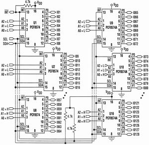

holas soy nuevo en esto y quisiera su ayuda de uds. quisiera saber como aumentar las salidas de pic 16f628a para tener mas salidas o mas leds con los mismos efectos
  • pro481v207.zip
    23 KB · Visitas: 29
    109.2 KB · Visitas: 121
Si solo deben activar una salida a la vez, pueden emplear un CD4028. Con 4 bits, puedes controlar hasta 10 salidas.
Para ampliar entradas puedes emplear de CD40147, tambien si solo debes activar una por vez. Con 4 bits puedes controlar hasta 10 entradas.
Hola:
Se suele usar un expansor de bus como indica abajo, por I2C. También hay SPI, más rápido aún. Aún se puede usar otros PIC conectado en I2C o PSI haciendo de expansor de bus.
http://www.pic16f84a.org/proteus.html#Proteus_Capitulo_26
Puedes usar muchísimos y te vale como entrada y salidas digitales.
También tienes PIC que de base viene con 60 pines, 80 pines e incluso 100 pines.
