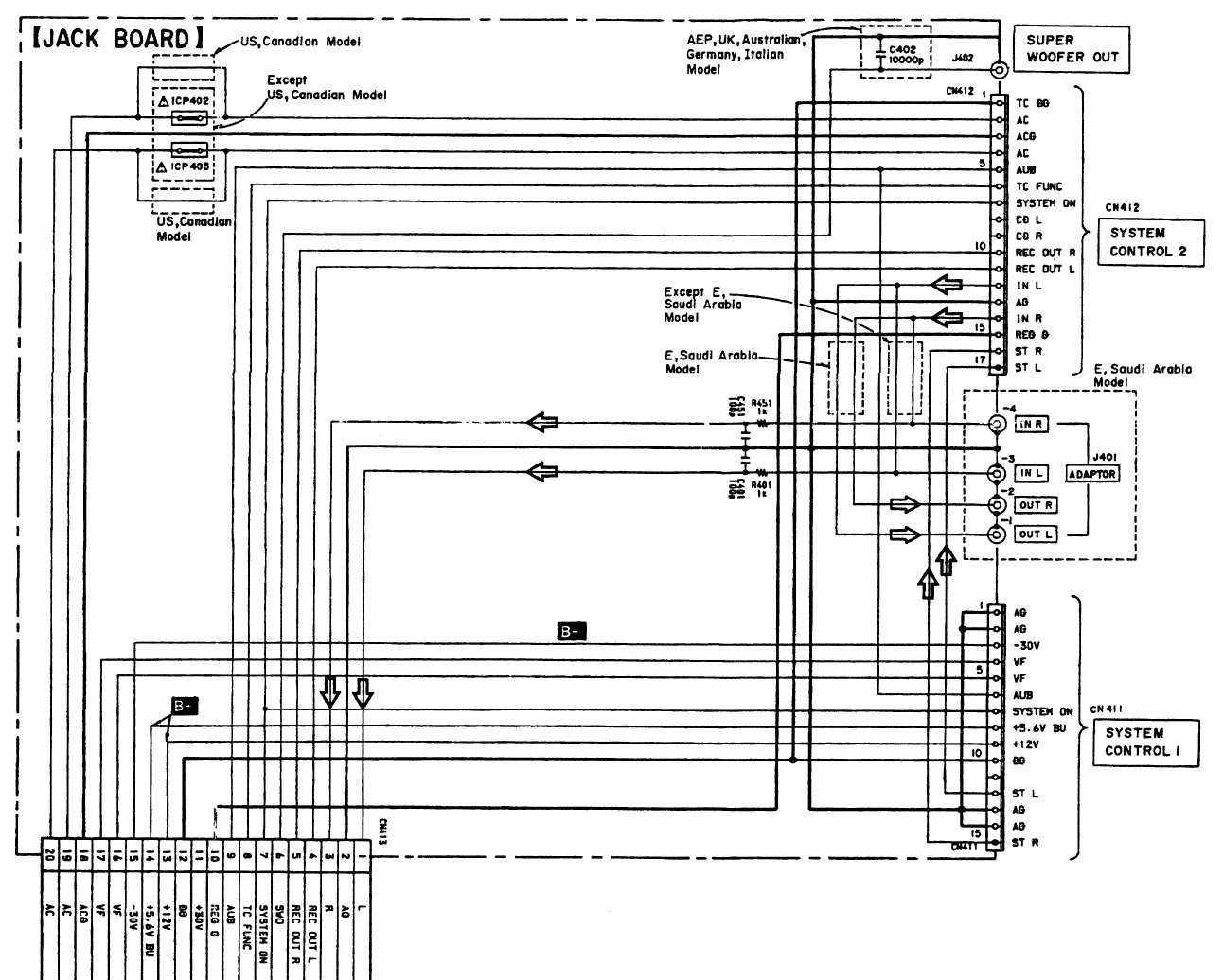

Me dieron el equipo hace muchos años porque fallaba la pletina, la tiraron y luego no funcionaba lo demás (creo recordar). Es decir tengo el módulo principal (amplificador) el CD y la radio.
El caso es que ahora necesitaba un equipo y pensé en repararlo.
Al probarlo Presenta una pequeña salida de audio residual de radio que si parece corresponder con lo que sintoniza, pero muy apagada y distorsionada.
Tras buscar un poco consigo el manual de servicio con los esquemas y mirando las conexiones del modulo principal veo:
Se aprecia que el sonido del módulo de la radio que entra a traves del conector "System Control 1" pasa directamente al 2 en el que se conectan el CD y el módulo cassette. También se ve que el audio del CD ni siquiera entra al ampli. Asi pues debe ser en el módulo cassette donde se haga la selección de audio.

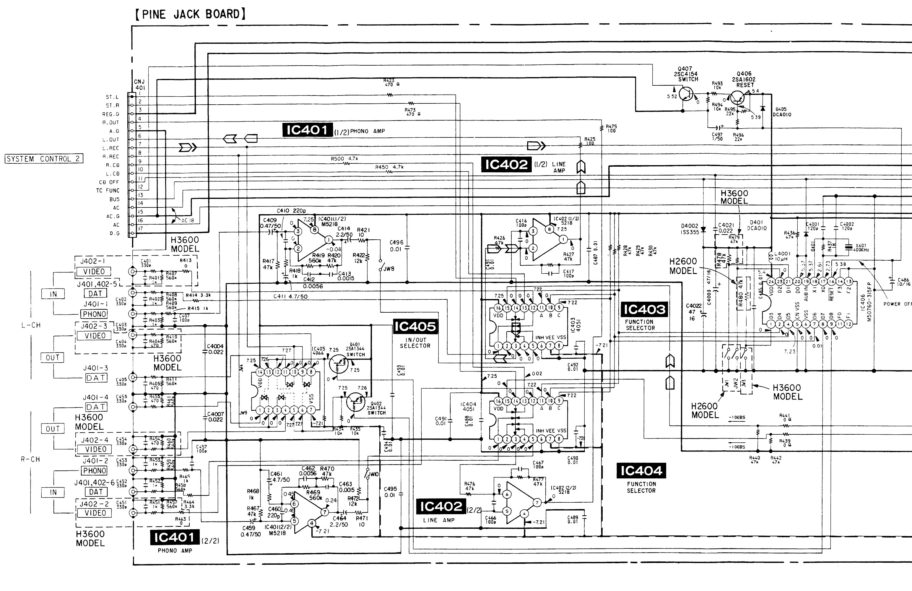

Encontrando el esquema del mismo:
Vemos que efectivamente son el IC403 e IC404 (son multiplexores cmos 4051) los que seleccionan la entrada de audio según 3 salidas digitales de un microcontrolador que no puedo encontrar pero al que le llega la señal de un bus digital (AUB).
Al mostrar la señal del Bus de Audio (“AUB”), tenemos que al presionar el selector de funciones en la unidad principal aparece una señal en esta linea:
La linea en reposo tiene una tensión de unos 5V, asi que suponemos que los pulsos activos son a nivel bajo.
La siguiente idea es utilizar un arduino como microcontrolador sustituto que lea y decodifique esa señal y nos de la señal digital de 3 bit que lleva el selector original para usar un CMOS-4051 (por cada canal) como el que lleva el original. Para ello podemos usar una de las IRQ del atmega que ademas permite elegir cuando activamos la detección que lo que nos conviene es en flanco de bajada. Momento desde el que empezamos a medir cada pulso.
Después de estudiarlos veo que los pulsos son todos a nivel bajo y lo que distingue si son 1 o 0 es la duración de los mismos. Los pulsos altos son unos 1200us y los bajos unos 1700us. Asi que hacemos el programa que los va midiendo y contando. Salen unos 16 pulsos pero con los distintos cambios de función sólo varían los 6 últimos pero cogiendo sólo los 3 nos salen suficientes códigos diferentes para las posibles selecciones. Esta es la tabla resultante:
