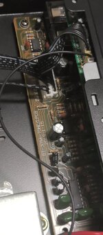

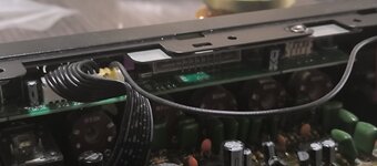

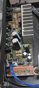

@ska_gatotw Muchas gracias por responderme. Adjunto las fotos, y además he encontrado un video de un unboxing que incluye el desmontaje de este amplificador y con explicación de lo que lleva.
Las fotos son de la placa de los conectores traseros, de la placa del panel frontal y encima de esa placa es donde está el módulo Bluetooth, el lector de SD y el puerto USB para leer MP3.
En la primera foto puedes ver que en el panel trasero de las conexiones están los 2 condensadores grandes de 2200uF y 25v que he sustituido, y en la última he puesto un sustituto del 7805 que no necesita disipador. He puesto pines hembra de Dupont para ponerlo y quitarlo sin soldar por si es necesario sustituirlo. Tras estos cambios todo sonaba bastante bien hasta que noté que el negativo del canal izquierdo se anula pasados unos 20 minutos. No creo que tenga nada que ver con las modificaciones que he hecho.
Aclararte también que la placa tiene la referencia 309A, pero se está vendiendo otra versión mas moderna que es la 309A_B y son diferentes. No hay ningún esquema eléctrico de la placa. He estado varios dias buscándolo y no creo que se haya publicado.

@ska_gatotw Perfecto.... Lo haré, pero antes de hacer las modificaciones voy a hacer una prueba : cuando falle cambiaré entre las entradas Bluetooth, y de Línea o Radio para comprobar si el fallo se sigue produciendo. Sospecho que el fallo puede estar en la placa de Bluetooth, no en el chip del amplificador. Lo confirmaré ésta tarde. Si es así en esa placa tengo que comprobar los condensadores, y si están correctos es el chip cuadrado de esa placa que se ve en el vídeo. El resto de los componentes no tienen riesgo de que fallen, salvo los condensadores de color verde que se ven en el vídeo.... si todas las comprobaciones no fallan esos son los últimos candidatos a cambiarse.
Añadiré otro mensaje más tarde con todo lo que he ido averiguando.
