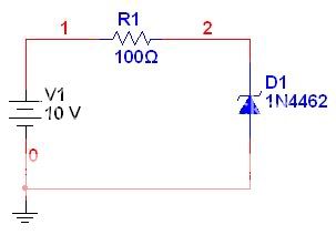

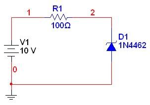

Para medir zeners de bajo valor usas un circuito así y medis Volts sobre el zener:
Podes usar la de 30 V con 330 o 470 Ohms.

para medir zaner

ya vi el circuito, debo polarizar el zener de forma inversa?

Si zener va en inversa.
pero se me calienta la res mucho, alimento con 14 vol y res 100 r

He probado con 10 zener, alimentando con 14 vol y la res de 100 R y en los zener tengo 14 vol. Si los invierto lar res se calienta bastante.
zener inverso es la franja negra para psitivo?

Probá con la fuente de 28V , una resistencia de 1k y el zener la linea a positivo
Positivo fuente -> resistencia de 1k -> raya del zener -> otra punta de zener -> negativo fuente (eso para medirlos)

Si , pero que se pueda sostener entre los dedos , obvio con el díodo en inversa.
Para montaje definitivo en alimentación del pré se usaría una resistencia de mayor potencia , mas grande fisicamente.
