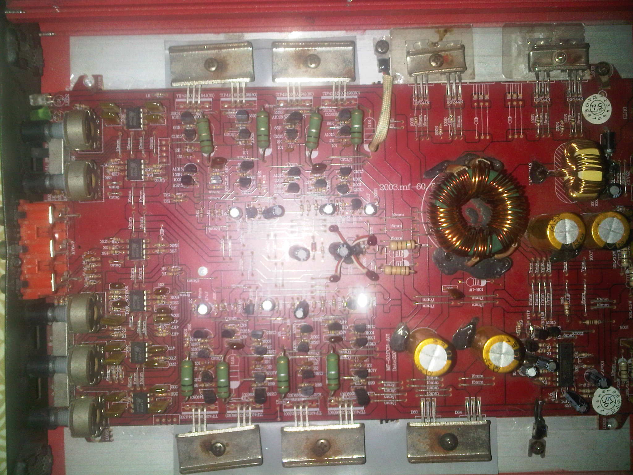

amigo que tal..9 les traigo unn ampli de carro de 900W marca Targa modelo mf60, el cual funciono un tiempo bien hasta que un dia se calento y emepzo a hecar humo una resitencia que se quemo... luego sigui sonando peor no muy bien... luego mi hermano reemplazo la resistencia por otra de otro valor y uno de los Integador se calento mucho y hecho levemente humo... y de ahi el amplificador no enciende
No tengo mucha experiencia en la electronica pero si me dicen que acer y como lo hare 100%, tengo a la mano un tester

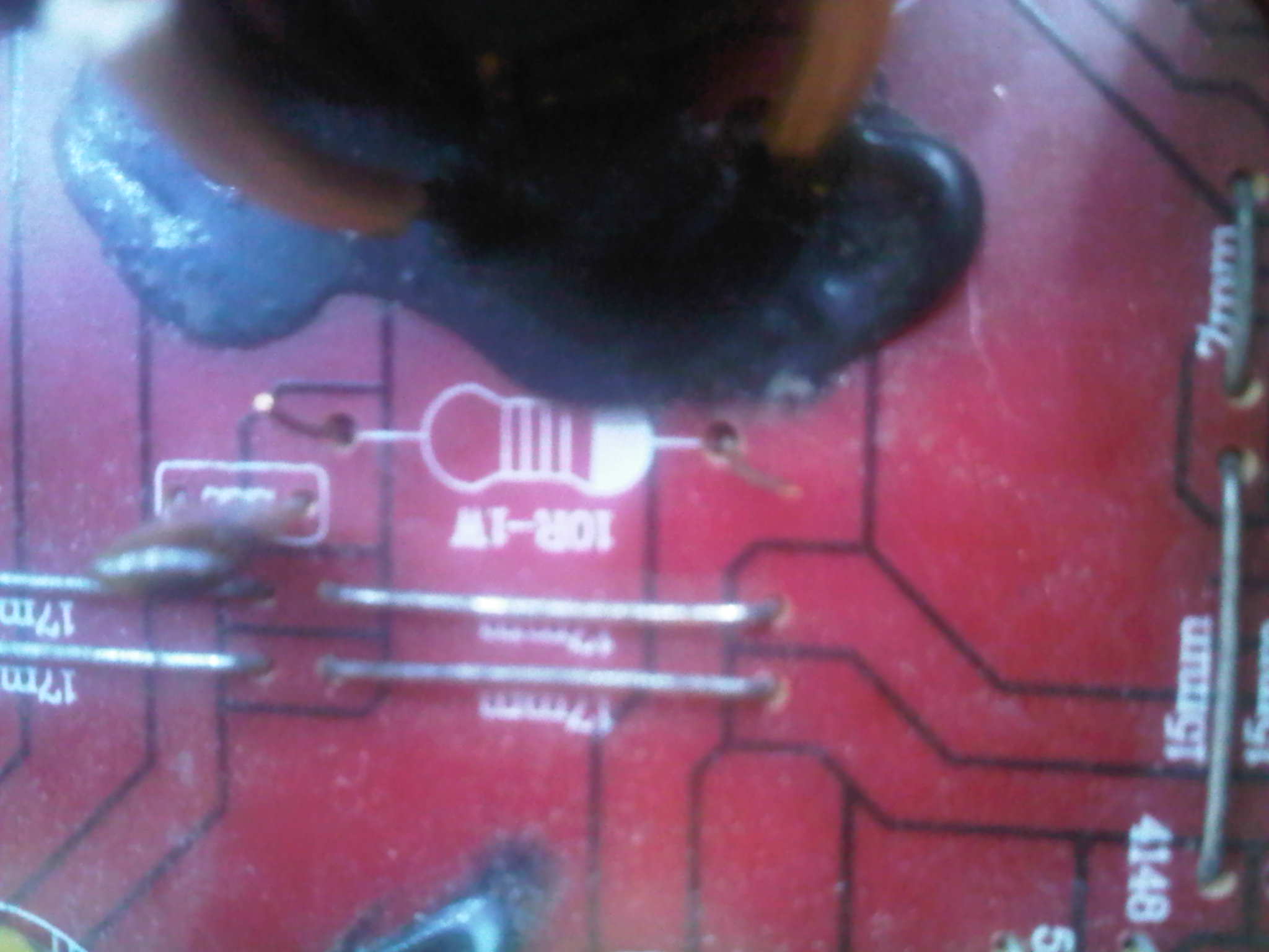

Al parecer, pues en la placa dice ese valor, es de 10 ohm a 1 watt. Trata de conseguir ese valor y potencia y colocala. Ademàs, hay que cambiar el integrado que echò humo. Tambièn hay que revisar todos los transistores grandes. Nos cuentas como te fuè, bye.

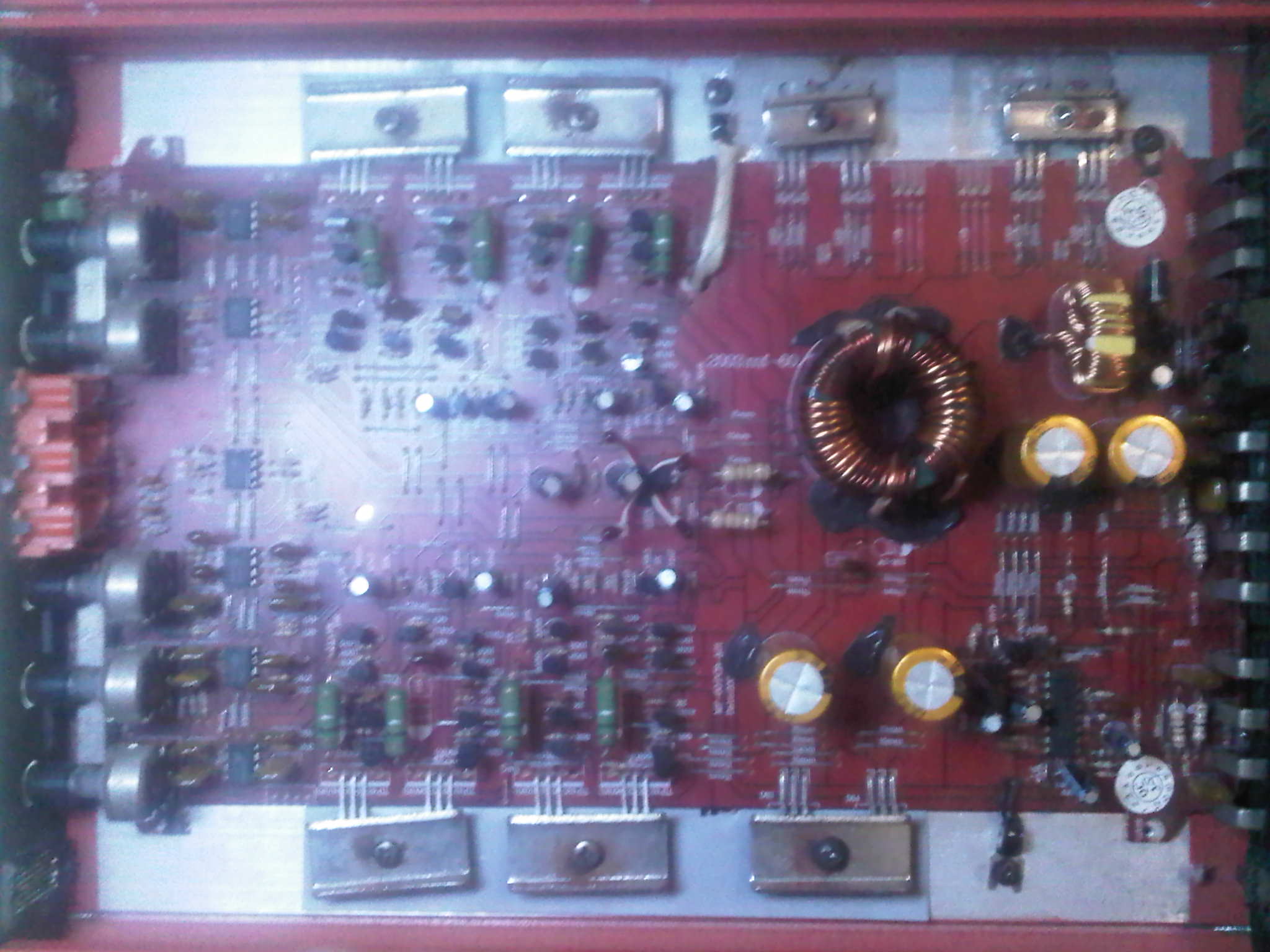

no es para usarla en un carro es un proyecto para una guitarra... Cambie el integrado que ehcho humo y le coloqu la resitencia... luego prendio el led y se fue apagando y sigue sin funcionar... que puedo revisar? sera que tengo que cambari el resto de los integrados?? yo creo qUE Estan funcioanndo bien los probe con u n tester
