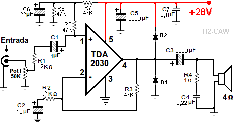

Primero vamos a ver el diagrama del TDA2030 con una fuente de 28 Voltios sin derivación central.
El TDA2030 puede trabajar desde 12 Voltios, funciona mejor a 28 y sobrepasar los 36 voltios puede dañarlo.
Con altavoces (parlantes) de 4 ohmios puede desarrollar más de 14 vatios.
C1: 1µF / 50V
C2: 10 µF / 50V
C3: 2200 µF / 25V , algunos fabricantes utilizan 1000 µF.
C4: 0,22 µF / 50V o más, preferible poliester "film capacitor".
C5: 2200 µF / 36V o más. Si la fuente utiliza uno grande, este puede ser de 470 µF.
C6: 22 µF / 25V.
C7 0,1 µF / 50V o más, cerámico o de poliester.
R1 y R2: 1.2K
R3, R5, R6 y R7 47K.
R4 1 ohmio. Pot1: Potenciómetro de 50K logarítmico.
D1 y D2 1N4001, en el TDA2040 y TDA2050 no son necesarios.
R2 determina la ganancia del amplificador, se puede disminuir su valor para aumentar la sensibilidad.

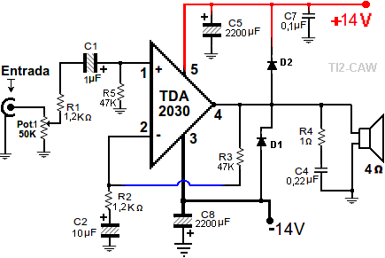

Dibujo de conexiones del TDA2030 con fuente simple:
Las conexiones de los pines del TDA2030, TDA2040 y TDA2050 son exactamente iguales, con diferencias en los valores de voltaje y potencia.
Voltaje recomendado en fuente simple y potencia a un 0,5% de distorsión:
IC #Voltaje 8Ω 4Ω TDA2030 28V 9W 14W TDA2040 32V 12W 18W TDA2050 36V 22W 28W
En los amplificadores TDA2040 y TDA2050 no son necesarios los diodos D1 y D2.
Los valores de resistencias y capacitores son iguales excepto R4 y C4.
Los valores recomendados para R4 y C4 son: IC #R4 C4 TDA2030 1Ω 0.22µF TDA2040 4.7Ω 0.1µF TDA2050 2.2Ω 0.47µF

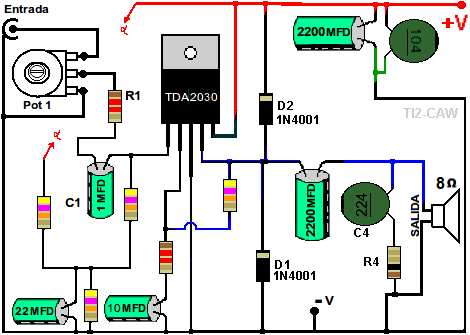

Dibujo de conexiones del TDA2030 utilizando fuente con derivación central:
En este proyecto R5 se conecta a tierra, y el divisor de voltaje formado por R6 y R7 no es necesario.
Tambien no se utiliza el capacitor C3 de acople entre la salida y el parlante (altavoz).

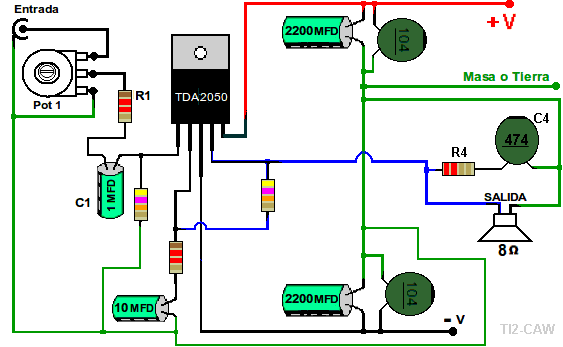

Dibujo de conexiones del TDA2050 utilizando fuente con derivación central:

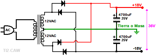

La fuente de alimentación a utilizar para estos
proyectos debe ser capaz de suplir 2 amperios.
Conexiones de fuente con derivación central:

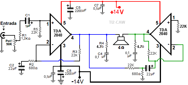

Diagrama de un TDA2040 en puente:
Tambien se pueden colocar 2 circuitos integrados en puente o "Bridge", en la hoja de datos del fabricante se recomienda este diseño.
Este diagrama aplica para el TDA2040 y TDA2050. Y es para utilizar con fuente doble o con derivación central.
