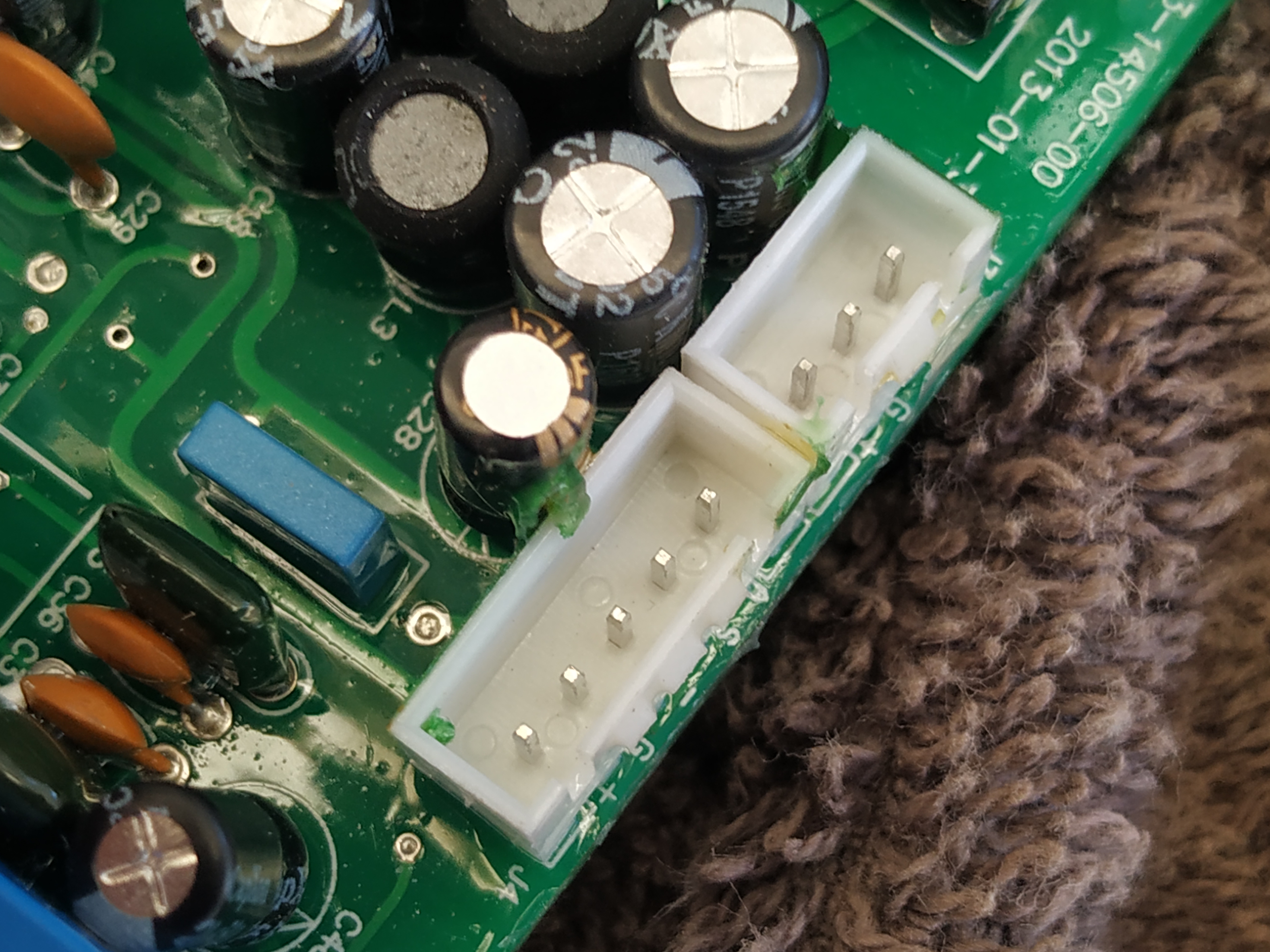

Ahora con otro amplificador....en esta ocasión un Monacor SAM-300D...de un día para otro ha dejado de funcionar....me podéis dar instrucciones para ir mirando por dónde puede venir el fallo

Pues empieza por lo visual, conexiones, condensadores hinchados...
Luego sigue mirando las alimentaciones.
El que tiene que comenzar sos vos, separar el origen del problema entre fuente de poder o amplificador de salida, y aportar información de como esta diseñado y fotos.

Acabo de visualizar todos los condensadores y todo correcto ..he comprado tensión en el conector que alimenta la placa de control y no hay....
Adjunto foto....lo que no consigo es el esquema eléctrico para poder empezar...alguna idea?
Como verifico la fuente de alimentación??
