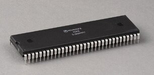

Hola Scooter, respecto el MC68008 de 8 bits de seguro no lo encontrara en su comercio local electrónico ni nuevos ni de segunda, aquí en Perú tampoco se encuentran pero si se puede adquirir desde aliexpress, pueden ser casi nuevos Re etiquetados, recuperados de placas en buen estado o hasta con restos de soldadura en sus pines, también se encuentra el MC68000 nativo de 16 bits a un precio módico.
Recuerdo que en mi tiempo de estudiante cuando ya manipulaba un poco el Z80 y 8085, encontré entre las placas electrónicas desechadas que vendían los ambulantes unas enormes placas llenas de chips, entre ellos un gran chip llamativo de 64 pines que era el MC68000 en su versión cerámica como la imagen mostrada, me lleve a casa 2 placas y les extraje todos los chips que venían soldados incluidos las CPU, en ese momento tenia algo de noción de que eran microprocesadores tal como el Z80 o 8085 pero mas potentes.
En revistas electrónicas originales y de origen pirata de la época no había mucha información, de como podía echar a andar un MC68000 ya que ni figuraba a la vista su diagrama de pines, no tenia información en los textos de la época y tampoco tenia acceso a internet, entonces le pedí a un amigo que si tenia internet que me descargara el datasheet en PDF, paso buen tiempo para ello hasta que ya por fin tenia ese PDF en mis manos (en mi pesado disco duro solitario), pero ya también no tenia una PC donde poder visualizarlo cómodamente o incluso querer imprimirlo salía muy costoso.
Así que presuroso me propuse armar mi propia PC frankestein ósea ensamblada por partes que iba consiguiendo del reciclaje, así ya podía ver esos datos de hojas y hojas con tranquilidad en mi casa, me arme primero una PC XT 8088 NEC20 donde los PDF se visualizaban con una gran lentitud y después la mejore a PC AT 386, ese PDF no lo comprendía del todo y no había algún circuito propuesto de como armar un Sistema Básico al menos, Si se encontraba libros didácticos para circuitos con el 8085 entre ellos Cekit y también me preste un libro de un Profesor sobre el Z80 con ejemplos pero no había nada parecido para el MC68000, al menos no lo encontré yo.
Bueno puse manos a la obra y empezó a hacer pruebas en varios protoboard haciendo conexiones por aquí por allá , insertándole código NOP directamente con resistencias y dipswitch, andaba probando otros códigos también para tratar de visualizar su funcionamiento a través de leds, en ese tiempo no me era factible conectarle RAM y Eprom , prepararle código de 16 bits y acomodarlo en dos chips Eprom paralelas que tenias que grabar los datos pares en un chip y los impares en otro, resultaba muy complicado para hacerlo y no había algún software disponible para ello (pensé en hacerlo con ayuda de Turbo Pascal) , de igual modo lo hubiera necesitado para aplicarlo a algún 8086 de bus datos nativo de 16 bits !!
Duro muy poco mi emoción de ver funcionar el MC68000 pues manipulando las señales del Reset y Halt termine por cruzar los chips, creo que fue por no usar las compuerta de colector abierto que se debían colocar y yo los obvie, allí termino la aventura con esos CPU cerámicos que los deseche, pero seguí buscado mas placas y me conseguí unos 4 o 5 chips mas ya en versión plástico epoxi incluso en su presentación cuadrada PLCC que los tuve allí guardados.
Muchos años después ya me había enterado de la existencia del MC68008 y pensaba en que debía conseguir ese chip para mi colección , y pues al buscarlo en aliexpres allí los llegue a encontrar por casi un dólar y medio, le estimo que ya los he tenido en mi alacena en espera por casi 8 años y pues ya llego el momento de verlos en acción .
Así que el circuito propuesto aquí para el MC68008 sigue la linea de uso didáctico, de aprendizaje, de laboratorio, de estudio de los CPU old, o de solo por Hobby y para la aplicación que guste darle uno. Bueno eso es todo por ahora y será hasta la próxima publicación.

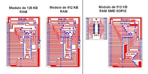

Aquí ya les presento los primeros Módulos de Memoria para el Sistema Mínimo del MC68008, como las conexiones para memorias RAM y ROM son estándar pues para ganar tiempo las tome de los mismos diseños de Módulos hechos para el Sistema Mínimo 8088 , pero claro estos Módulos requieren algunas modificaciones para acondicionarlas al MC68008 que se detallaran a continuación.
En cuanto a la Rom / Eprom podremos usar las versiones Eprom UV o las E2Prom serie 28xx como habitualmente lo hacemos, tenemos dos opciones que serian la de usar el Modulo de 8KB o el de 32KB, en el caso de la E2prom 28C256 he visto que a subido mucho de precio y quizás les sea mas conveniente usar una 28C64 de 8KB para iniciarse en este Sistema MC68008, Recuerden que este Modulo de memoria es el que será buscado tras el Reset inicial del Sistema, asi que en esta memoria se grabaran los primeros 4 bytes que contienen la dirección del puntero de pila o Stack del Supervisor, este puntero debe apuntar a una zona donde este mapeada la RAM que dispondremos mas adelante, luego los siguientes 4 bytes a leer contienen el puntero de inicialización del Programa de arranque, como el MC68000 y MC68008 manejan 255 vectores y cada vector ocupa 4 bytes le reservaremos el primer Kbyte de memoria, así que nuestro programa de arranque Bootloader estará situado después de ese primer Kbyte de la Rom / Eprom.
En esta zona de 1 Kbyte iremos alojando los punteros de vectores en las posiciones que se requieran, entre ellos el correspondiente al ACIA MC68B50 para las comunicaciones seriales desde/hacia la PC, aquí es donde se darán cuenta que tenemos que programar los punteros de vector como fijos al momento de grabar el Bootloader en la E2prom y es por ello que los primeros diseñadores de ordenadores MC68000 no lo vieron muy conveniente, de este modo implementaron la técnica del "bank switching" para poder acomodar los punteros de los vectores en la RAM, así el software modificaría los punteros dinámicamente de ser conveniente a cualquier otra dirección, aquí el causante de ese embrollo fue el diseño del MC68000 que no seguía la secuencia de arranque del antiguo 6800 para mantener cierta compatibilidad, en todo caso seguir la tendencia practica del 8088 respecto a ese tema de los vectores y permitir que el arranque iniciara en la parte alta de la Memoria.
Para el Modulo de RAM podríamos usar un chip de de 8 Kbytes o también de 32 Kbytes de una vez, aquí respecto a precios como que no hay mucha diferencia en estos componentes, así que recomendable ya usar de frente un mínimo de 32 Kbytes de RAM, en el caso de este modulo de memoria observaran que tiene dos jumper para poder direccionar el modulo en dos bancos de memoria, si usamos un solo Modulo de memoria de 32 KB tenemos que colocar el jumper en CS4 y en caso de si agreguemos otro Modulo de 32 KB entonces en el segundo modulo tenemos que seleccionamos el jumper en CS5.RAM y ROM.jpg
Y luego tenemos nuestros módulos de Memoria RAM de mas capacidad que vienen en presentación de chips de 32 Pines DIL , los módulos de la izquierda están preparados para alojar una RAM HM628128 o compatibles y el otro modulo para alojar una RAM estática de mas capacidad que seria la HM628512 de 512 Kbytes , aquí es donde a veces nos confundimos con los codigos del HM62512 con el HM628512, no son lo mismo pues una corresponde a 64 Kbytes y la otra a 512 Kbytes respectivamente.
Un dato respecto a esta memoria HM628512 es que tuve el inconveniente de que compre dos unidades de aliexpress y cuando las comprobé resultaron ser memorias de solo 128 KBytes y no de 512 KBytes, habían sido Re etiquetadas una como si fuera la otra, así que es posible que se encuentren con esa situación al comprarlas, algo similar me hicieron con el Z80 pues compre unos que decían 20 Mhz y resultaron ser todos de 6 Mhz.
El ultimo Modulo de la derecha es también un modulo para alojar un chip RAM HM628512 ósea 512Kbytes en versión SMD SOP32, es posible que en esta versión smd sea mas confiable de que tenga la capacidad que dice tener en vez de la DIP32, será cuestión de hacer las pruebas pertinentes cuando la arme, como observaran este ultimo modulo consta de dos partes, una parte es la placa base que se insertara en el bus del sistema, mientras que la otra pequeña es una placa adaptadora donde se soldara el chip SOP32 y luego este se insertara en su placa base, con lo que tendríamos un solo y amplio banco de medio Megabyte.
Los archivos de los módulos de memoria están para descargar y son de extensión *.PCB, este archivo se abre con el programa PCBWizard que lo pueden encontrar por Google, de allí ya los pueden fabricar con el método de la plancha o de serigrafia, algún día en vez de manufactúralos artesanalmente quisiera mandarlos a hacer en PCBWAY o JLCPCB made in China para que me queden con un acabado profesional.
