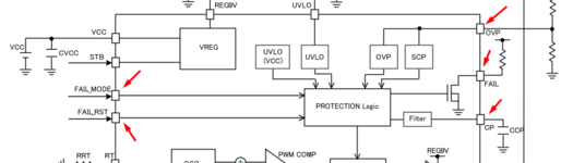

Hola tengo una LG 22MA33D con los led backlight encendiendo intermitentemente y queria anular la proteccion del IC BD9472EFV que lleva en la tcon.
Buenos días, amigo mío si no estás familiarizado con los Datasheets, no te aconsejo que hagas ese procedimiento, en el Datasheet está como hacerlo.
Generalmente el pin CP, el pin SCP, el pin de Timer, o el pin SST, de muchos de esos Integrados son los que se emplean para hacerles bypass:
Colocando un diodo LED
Colocando una resistencia de 10K o de 12K del pin a tierra.
Ese IC que mencionas es un LED Driver, no tiene PIN de TImer, no tiene Pin de SST, pero tiene el pin CS, el pin 2 de FAIL y el pin 24...
Tendrías que probar esos procedimientos, mira con detalle el detector de Fallo en el datasheet
y desde la página 6 en adelante describe los valores normales que deben tener esos pines.

Pues el pin 23 no figura lo mismo en el datasheet:
Tiene razon, pero tampoco encuentro esquema de la tcon le cambie el IC que estaba mal, antes no encendia ningun led los led comprove y estan bien pero al encender la tv parpadean es una LG 22MA33D-PZ(R)P Chasis LC31A.
Esque no es el mismo IC estas viendo el BD9423EFV son diferente en numero de patillaje,etc...
En este BD9472efv la patilla 23 como se aprecia en el esquema es para bajar el voltaje a los led.

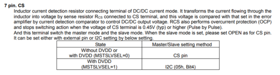

En el mismo datasheet indica que si es mas alto el voltaje de 0.45V se apagará por protección, el pin 7 puedes desactivarlo o bien puedes medirlo:

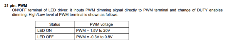

El pin 21 habilita los LEDs
