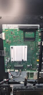

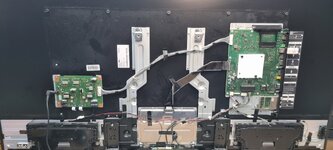

Tengo un Tv Sony KD 55XD8005 que hace tiempo aplique el apaño del celo en el flex y funciono bien mucho tiempo con esa solución.
Desde hace unos días, a veces no encendía, tenia que quitar alimentación y arrancaba, pero al final ni arrancaba.

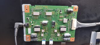

Este modelo no lleva fuente interna, usa un alimentador de 19v, una tarjeta driver Led 16ST012S-A01, de la que desconfié y sustituí por una usada.
Aunque al principio pensé que solucionara, la deje funcionando y al poco tiempo se apago. Vuelvo a encenderlo y funciona otro rato y se apaga, asi continuamente, pero cada vez aguanta menos, hasta que sale solo el logo Sony, y al final queda apagado. Si lo dejo desenchufado un tiempo vuelve a hacer lo mismo, como si fallase al calentarse.
Hice reset de fabrica.
Revise voltajes en las subfuentes y creo que están ok.
Puede ser un problema de leds?, cuando funciona se ve bien.
Tengo que desconfiar de la main?
Gracias.
