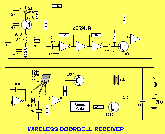

y el circuito receptor como es el esquema?
Pues como no tuve necesidad de duplicarlo no saqué el esquema aunque por si acaso si que le saqué alguna foto:
Y aunque no es exactamente el mismo, es muy parecido a este esquema, yo creo que este receptor funcionaria igual en el lugar del mio:
