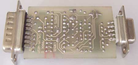

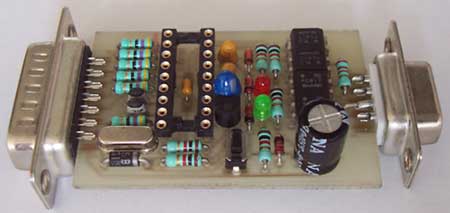

MARK II

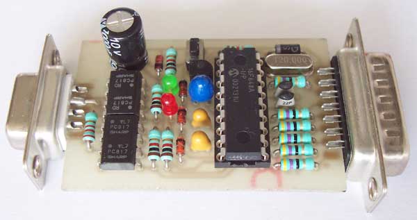

La diferencia con Galva - Wisp MARK I es que MARK II tiene ningún chip MAX232 más.
El PIC que se mantiene en la misma Placa - Wisp dirige a la Placa - y no es necesario extraer el PIC para programar !
El Galva - Wisp toma su energía del circuito PIC objetivo ( donde las estancias PIC que tiene que ser programadas ) (5 V / 20 mA ) y el RS232 puerto COM ( +/- 9V ... 12 V ) .

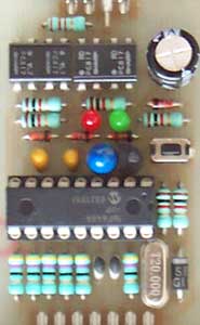

El PIC que debe ser programado puede permanecer en su propio PCB (o tablero ), mientras que la programación que , ver las fotos debajo.

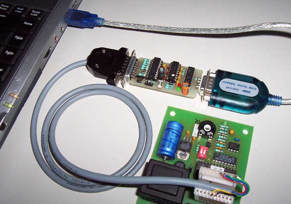

Aquí el programador Galva - Wisp PIC se conecta directamente en el puerto COM de una computadora portátil .
Por supuesto se puede utilizar también un cable de extensión ( 1 : 1 ) entre el puerto COM y el programador .
si no hay ningún puerto COM está presente, entonces usar un adaptador USB-serie .

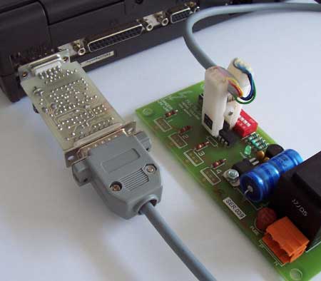

Para conectar el programador con el PIC que debe
programar puede hacerlo con cables , pero es más fácil
cuando se utiliza un DIL - clip.
Programación del PIC es entonces también posible cuando el PIC es
soldó ya en un PCB (ver fotos arriba de éste) .

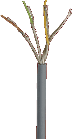

El cable de la DIL -clip no debería ser superior a 1 metro , se recomienda un cable con apantallado de alambre ( ver foto ) .

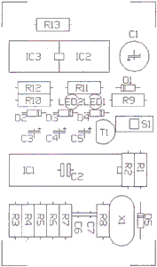

Arma tu Propio Programador

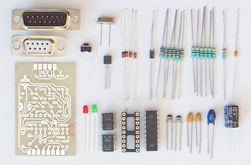

Lista de componentes
PCB 130101 Etch it by yourself (31mm x 53mm) (Etch manual on the Dutch section)
IC1 PIC16F648A - Download the HEX file on the bottom of this page
IC2,IC3 PC827 (of LTV827) (dual optocouplers)
LED1,LED2 Green and red LED, Ø3mm, low current type
T1 BC547 NPN transistor
T2 TIP120 NPN darlington transistor (see text)
D1,D2,D3,D4 BAT85 Schottky diode (if not available, then 1N4148)
D5 SB140 Schottky diode (or SB130, or 1N5819)
X1 Crystal 20MHz
R1,R2,R9...R12 1k
R3...R8 47Ω
R13 2k2
C1 1000µF / 6,3V or 10V (radial) (see text)
C2 100n, axial (comes under IC1, in the IC socket)
C3,C4 1µF (tantalium)
C5 22µF
C6,C7 22pF
S1 Reset push button (may left away)
Conn1 15-pole sub-D connector, male
Conn2 9-pole sub-D connector, female
IC-socket 18-pins, own choice

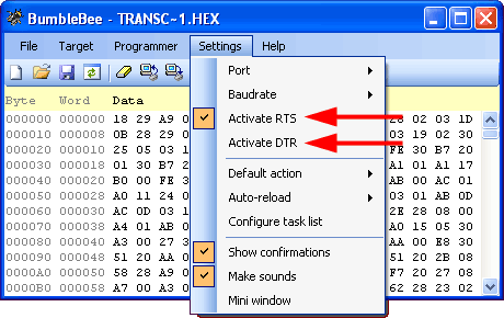

Usted tiene la elección entre tres programas de software, todo el trabajo con el Galva - Wisp :
BumbleBee (recomendado para principiantes)
El software del BumbleBeees un programa de Windows , por eso es fácil de usar.
BumbleBee está escrito por Demian Kuipers .
Descargas
http://home.hccnet.nl/d.a.kuipers/pic/bumblebee/downloads/BumbleBee.zip
http://www.picbasic.nl/instelling_bumblebee_uk.htm
http://www.picbasic.nl/pic_programmeren_uk.htm

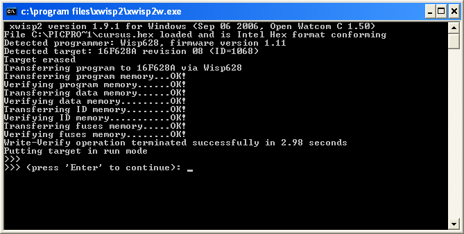

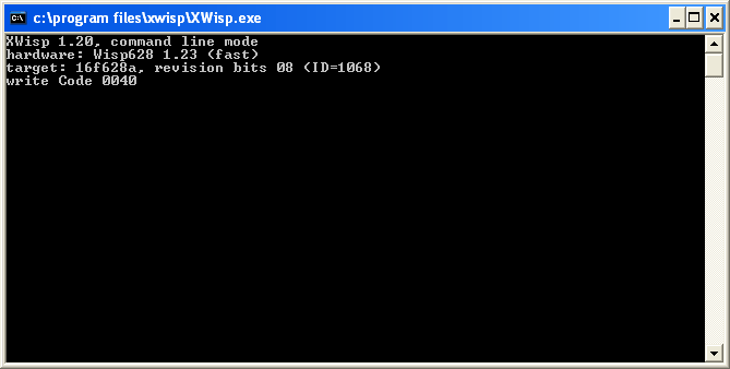

XWisp ( mejor elección , ya que en su mayoría más actualizada )
XWisp está escrito por Wouter van Ooijen .
XWisp ScreenDump mientras se está programando un PIC .
El PIC del Galva - Wisp ( IC1 ) debe tener la versión de firmware V1.30 .
Puede descargar esta en la parte inferior de esta página.

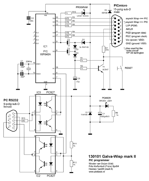

Diagrama Programador Galva-Wisp mark II
El PIC que debe ser programado ( el PIC objetivo) está conectado al conector de 15 polos sub -D:
1. GND The Galva-Wisp takes his power from the circuit where also the PIC stays which has to be programmed.
2. +5V
3. PG clock Serial programming clock, mostly PORTB.6.
4. PG data Serial programming data, mostly PORTB.7.
5. Vpp / MCLR Program voltage (13V, generated by the Galva-Wisp itself fromout the 5V power) / Master CLeaR (Reset), active low.
6. PGM (LVP) Program (Optional Low Voltage Programming).
7. Asynch==>PIC Optional, these pins can be left unconnected or can be connected anyway you see fit for serial pass-trough. Pin 7 and 8 are the ones that match the PIC's build-in UART. (Not every PIC type have an UART)
8. Asynch<==PIC

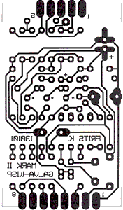

pcb
http://www.picbasic.nl/downloads/PCB_130101.pdf
