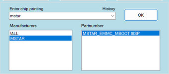

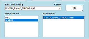

Uso el programador RT809F. ¿Puedo flashear MBOOT con MSTAR ISP Utility?
Sí, y también con el RT809F/H seleccionando "MSTAR_EMMC_MBOOT #ISP".
Buscando...
Seleccionado...
