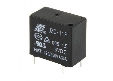

Micrófono -> Etapa de Amplificación -> Circuito Temporizador -> Etapa de Potencia -> Bombillo
Ahora van mis preguntas:
1) Si la entrada es de 12V mi relay deberá ser de 12V y de cuánto amperaje?
2) El bombillo a utilizar debería ser de una potencia baja como de 25W?
