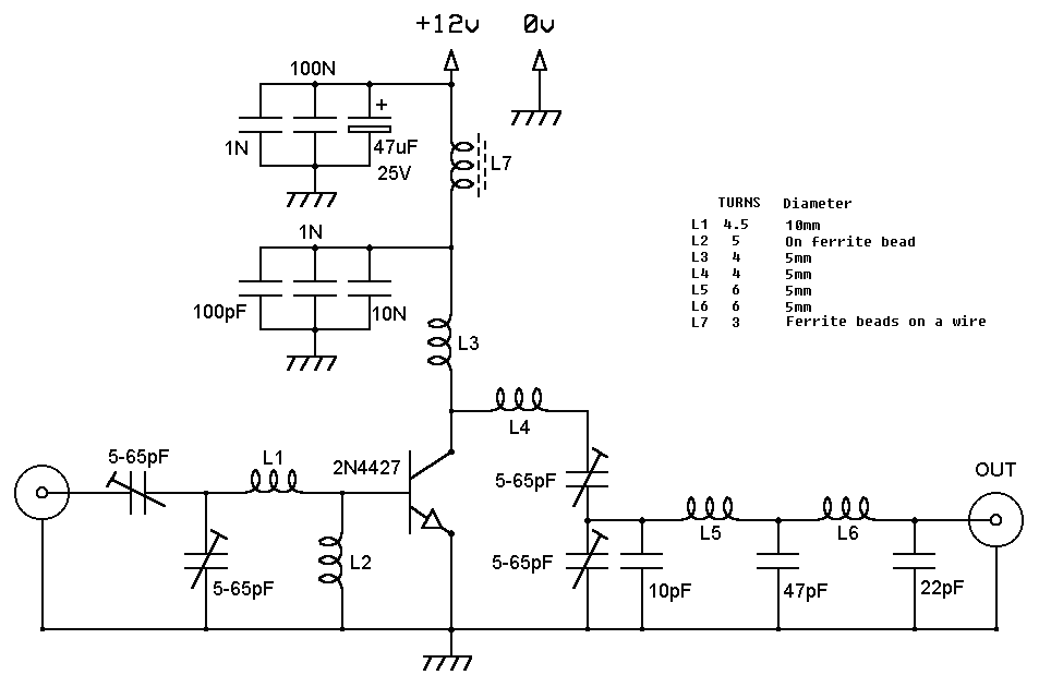

Saludos , tengo éste buffer y quiero que aumente mas su salida a 700mWatts ya que solo sale 150mW. ¿ Que mas puedo agregarle para que suba mas ? Tiene el primer transistor s9018 y el segundo un 2sc2053.
esta en la frecuencia de 100.4 mhz fm

saludos gracias pero actualmente solo cuento con los transistores mencionados y solo quiero agregarle un 2n4427 para amplificar un poco mas.
lo que quiero es con mi circuito aumentar mas ya que esta saliendo solo 150mw quiero llegar a 500mw para excitar luego un lineal nte348

OK , ?que tal ese aca: http://gbppr.dyndns.org/~gbpprorg/1_watt.png o ese cac : http://gbppr.dyndns.org/~gbpprorg/lpfm/amp1wassembley.html , o mejor aun : http://gbppr.dyndns.org/~gbpprorg/lpfm/index.html donde tienes mucho mas proyectos en esa banda de frequenzias.

amigo hay posibilidad de corregir mi bufer el porque en vez de salir 500mw o 700mw solo sale 150 la resistencia de 10k calienta mucho el transistor en la base como hago para polarizarlo bien

Yo personalmente enpleyaria ese circuito que ya tienes en las manos para excitar un paso con lo transistor 2N4427 y listo , ya tienes los 700mW que tanto quieres.

Según la hoja de datos, ese transistor que tienes en la salida entrega 150mW, por lo que no veo posibilidad de llevarlo a 700mW, salvo usando la opción que te sugiere el amigo Daniel, de agregar un paso mas para alcanzar los 700mW. Saludos.
:unsure::unsure::unsure:Estuve estudiando la hoja de datos técnicos del transistor NTE348 y pude veer que ese tipo es diseñado para fornir una salida de 4Wattios con una ganancia de 12dB en 175MHz .
Como la ganancia de un transistor de RF canbia en aproximadamente 6dB por oitava , ese transistor teoricamente en 87,5Mhz tiene entonses una ganancia de 12dB+6dB = 18dB o sea mas de 50 veses.
Portanto teoricamente con 80mW serias possible sacar 4Wattios desde que lo circuito de adaptaciones de inpedancias de entrada y salida estan bien diseñados y principalmente bien armados (contruidos).
Como lo NTE348 es muy semejante a lo transistor 2N6080 (possible reenplazo) recomendo altamente buscar por informaciones del 2N6080 por la Internet com amplificador de poder en FM broadcasting (88 hasta 108Mhz).

Teoricamente con 80mW en 87,5Mhz si obtiene los 4 Wattios deseados en la salida , pero para lograr eso todo lo diseño ( proyecto de las Redes de adaptación de inpedancias de entrada y salida) y montagen tiene que quedarse perfecto.
Dejo aca una dirección muy buena para los amantes de transmissión en Fm : http://gbppr.dyndns.org/~gbpprorg/lpfm/index.html

con razon no excita entonces, porque mi frecuencia esta en 100.4 es asi?
