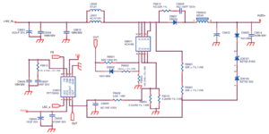

Supuestamente es de ese TV:
El encargado de manejar todo es el PF7708AS a través del mosfet AO4486.
- No se mide entre +LED y chasis, sino entre +LED y -LED.
- No se inyecta voltaje para probar LEDs porque puedes quemarlos.
- Comprueba que haya tensión a la entrada de la bobina L8602 (16V).
- Comprueba que señal hay en la entrada de "dimerización" (Pin DIM).
- Comprueba que el PF7708 tenga alimentación.
- Comprueba que D8601 no este malo.
- Entre -LED y +LED debería haber, sin los LED conectados, unos 38V... Comprueba que no se hayan quemados los zener ZD8101 y ZD8102.
Hay unas cuantas mas pero ahí ya tienes para entretenerte un rato.
