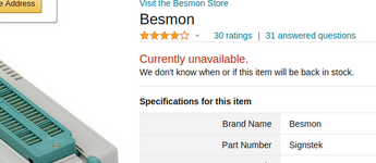

Hola capitanp, en efecto también he buscado "un poquito" y un "poquito mas" :rolleyes:, ya había visto ese modelo el TL866 en sus diferentes versiones y sabores la A, B y C. Pero lamentablemente no soportan el Micro 8751H, y eso a pesar que incorporan el Vpp de 21Vdc que se necesita para alimentar el Micro en modo escritura, es lamentable esa parte en ese programador. (que se ve muy bien también)
Te dejo un comentario del lugar de Amazon al cual tu haces referencia en donde uno de los utilizadores destaca el mismo problema justamente con el 8751H. Copie la traducción en español del mensaje del utilizador para que aquellos que no lean ingles puedan entender.
Pero de igual forma yo te agradezco enormemente por la ayuda que me has proporcionado y bueno ni modo tendré que seguir buscando "un recontrapoquito mas y un un poquitin mas :rolleyes:

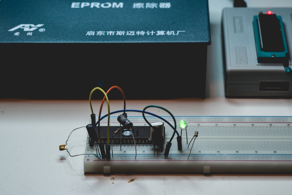

PROBLEMA RESUELTO !!!
Bueno les comento para finalizar este hilo;
El micro me lo había enviado un colega y amigo, que vive en centro América y que trabaja en una compañía que fabrica viñetas para ropa (Nike, FL etc) y ese micro es de una maquina secadora de ultra violeta. Y la cuestión es, que sin ese micro toda la maquina quedaba inservible !!! :eek: mi amigo me pidió si le podía colaborar y así fue como comenzó toda eta odisea.
Para no hacer muy largo este post les comento:
Pude realizar la lectura del programa (no estaba borrado pues me mandaron un micro de una maquina que estaba funcional)
La manera de leerlo fue por el método de la vieja escuela tal como me lo comento Scooter (PC>USB>conversión_RS232>protobord>Micro)
Los precios en el mercado, de los programadores que soportan este tipo de micros prehistóricos son realmente prohibitivos
Después de algunos intentos fallidos de lectura nada de nada :eek:
Leyendo en algunos post de otros foros de india Rusia, Tailandia etc. Leí que los chinos utilizaban el código 001 o nada en ese tipo de maquinas para los pines de protección, así que después de enviar código VOILA que la luz apareció y pude leer el programa :)(y) o por lo menos lo que yo creí que era realmente el código del micro, pues solamente se podía verificar ejecutándolo en la maquina como tal. De esa manera encargue un micro inmediatamente un AT89C51 que era el que me podían enviar de manera mas rápida y así poder validar la lectura y exactitud del programa.
Programé el AT89C51, ya con mi programador y lo mande vía DHL a mi amigo en Centro América y luego de insertar y poner en función la maquina TODO FUNCIONO tal como se esperaba (y):)
He puesto una orden de compra de 2 micros pero esta vez de AT89S51 que son mas modernos y todavía ampliamente utilizados y disponibles en el mercado, los cuales los programaré y se los enviaré a mi colega y amigo en centro América.
Así que todo el mundo esta feliz:giggle::giggle:(y)(y)
Les dejo algunas fotos de lo que me sirvió para poder encontrar solución a este reto jurásico lleno de T-rex y de Raptors :giggle:
En el zip se encuentra el .BIN por si a alguien le interesa o lo llega a necesitar.
Muchos saludos a todos y gracias a todos aquellos que de alguna manera me colaboraron con sus distintas participaciones y comentarios.
