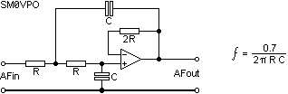

hola amigos, soy nuevo en el foro... soy estudiante y como trabajo final me ordenaron hacer algun circuito con amplificador operacionales y filtros
mi idea es hacer un pedal de distorision para la guitarra pero mucho de esto la verdad q no entiendo.. .asi q queria consultarlos
andube buscando en internet circuitos de pedales y encontre este:
http://www.pablin.com.ar/electron/circuito/audio/fuzz/index.htm
aqui les adjunto una imagen del circuito..
puede ser q tenga filtro? tengo q hacer con filtros pasabajos, pasaaltos o pasabanda
por favor les estaria muy agradecido si es q alguien me puede ayudar ya q tengo muy poco tiempo :(

Si te fijas en un esquema básico de un filtro pasabajos hecho con operacionales, sería algo como esto:
La frecuencia de corte es 1/ (2*PI*RfCf) La otra resistencia define la ganancia del amplificador Rf/R1
Si lo comparas con la primera parte de tu circuito:
vemos que ambos tienen una característica similar.
Podemos decir casi con certeza que esta primera etapa del circuito está trabajando como un fltro pasabajos.
Lo que sucede, es que para tener una idea bien clara de lo que hace esta etapa es necesario realizar un análisis en frecuencia del circuito, sus equivalentes de Thevening y otras cosas.
Las ramas de realimentación que tiene el esquema influyen en cuantos db (decibeles) atenúa o amplifica el filtro al igual que su frecuencia de corte.
Fíjate en esta variación que podría asemejarse más a tu circuito:
Con estas modificaciones del primer circuito básico que te mostré, la nueva frecuencia de corte es:
0,7 / (2*PI*RC) además de otras variaciones en la ganancia y otros parámetros.
Creo que deberías buscarte un esquema más sencillo si es que debes hacer el análisis completo del circuito. Si solo lo debes presentar, te podría servir.
