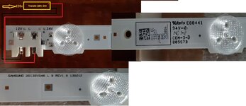

Hola, tengo varias tiras led que he sacado de un TV samsung, y quisiera reutilizarlas ( si es posible). el caso es que no sé muy bien como realizar las conexiones eléctricas, me refiero que según se ve en la imagen tiene dos conexiones de entrada ( 12 v y 24 v) entonces imagino que necesito un transformador de 24 V, pero la de 12 V como seria.
Necesito ayuda y orientación de como realizar las conexiones.
Gracias y saludos.

Veo sólo dos pines donde conectar la fuente.
Cuenta cuantos LED hay en la tira, averigua forward voltage y multiplica por número de LED. Con eso tendrás una idea aproximada de la tensión que requieren las tiras.
