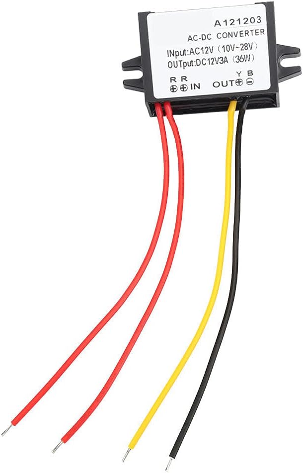

Buenas a todos, tengo un problemilla, tengo una moto con corriente alterna y compré por amazon unos de esos conversores de AC a DC, el caso es que funcionó y me alegré mucho, pero estaba la moto solo a ralentí cuando lo probé, vamos sin acelerar, era para alimentar un marcador universal de velocidad, rpm y demás.
El problema que tengo es que cuando sube de rpm, cosa de 4000rpm el marcador se apaga, cuando baja mucho de rpm o apago y enciendo de nuevo la moto el marcador vuelve.
En un principio pensé que caía el voltaje que da el conversor por mucha intensidad al conversor que puse, pero resulta que si le pongo las luces (éstas chupan directo del alternador pasando por un regulador claro) esto pasa mucho más arriba sobre 8000, prácticamente es cuando me relajo y la dejo subir de vueltas por un momento concreto y se me para, así que no sé concretarlo, pero imagino que viendo que pasa menos con las luces puestas es tema de demasiada intensidad.
Había pensado arreglarlo con un 7812 a la salida del conversor, o creéis que debería arreglarse antes del conversor? que quizás esté mal el regulador de la moto y aunque estabilice la salida al marcador acabará por romper el conversor...
Ahora según me leo a mí mismo me doy cuenta de que tiene pinta de ser antes del regulador el problema, pero de alterna sé menos aún que de continua, por eso mi "solución" la he planteado en la parte de continua.
Se agradece la ayuda, no sé mucho de electrónica.
Lo primero es saber que tensión entrega tu moto, y a poder ser que corriente.
Yo no usaría un regulador lineal, pondría un puente, un condensador y ya que estás un regulador "sube y baja" de los que te sacan xV de donde sea, si le falta pone y si le sobra quita.
Pero primero tienes que saber que hace tu moto, la mayoría de estos módulos no soportan más de 30V.
También es probable que necesites un puente con diodos rápidos, cuando gira muy rápido a lo mejor los diodos normales no van. Eso que lo digan los expertos.

El 1N4007 es para 1A y ese regulador da hasta 2A, tampoco sabemos que da tu moto.
Después del puente deberías de poner un condensador entre el + y el - y NO UNIR LAS MASAS, no unir el negativo del puente al chasis de la moto; un puente no es un transformador. El conversor DC-DC lleva un condensador pero seguramente sea insuficiente.

El alternador da 8v en altas rpm, ya lo comenté, tiene un máximo de 45w, esto me dice el manual, en fin venga muchas gracias por el tiempo dedicado.
Osea que la moto es de "6V", 45W deberían de bastar.
Si quieres usar cosas de 12V entonces necesitas un elevador y probablemente te valga el que ya tenías, el que yo te he recomendado es por si era alternador de 12V que al ralentí daba 9V y a tope daba 25V, si siempre está por debajo de 12V necesitas un elevador.
Tu conversor "de pastilla" es mas bien reductor y no irá bien en general.
El otro conversor "de placa" debe de ser elevador, supongo.
Pon el puente, un condensador de 1000uF y luego el conversor. Y recuerda no unir el negativo al chasis... cuidado porque a lo mejor no lo unes tu pero está unido en los portalámparas o en aquello que sea que quieres usar.
